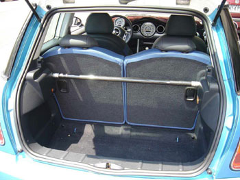

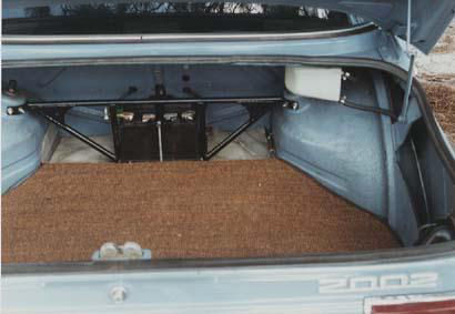

  • אחורי - מחזק את החלק האחורי של השלדה ומפחית תת היגוי. לאן בדיוק הוא מתחבר? שני בתי הבולם מאחור נגישים מתא המטען?
בהחלט. הנה מספר תמונות ברכבים עם תצורות שונות (האצבק וסאדאן).
