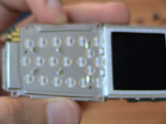

כמן שרשום בכותרת, סלולרי 3100 של נוקיה כובס דקות ארוכות במכונת הכביסה:oops:, לאחר ייבוש כזה או אחר, הודלק המכשיר והוא עובד ואף מחייג ומקבל שיחות, אך המסך שחור(לא רואים כלום), והספיקר לא פועל, ונוצר כנראה בילבול בין כמה מקשים, למשל לוחצים על 2 וזה בעצם 3. שאלותי בנושא:

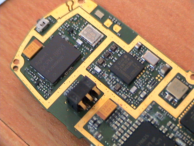

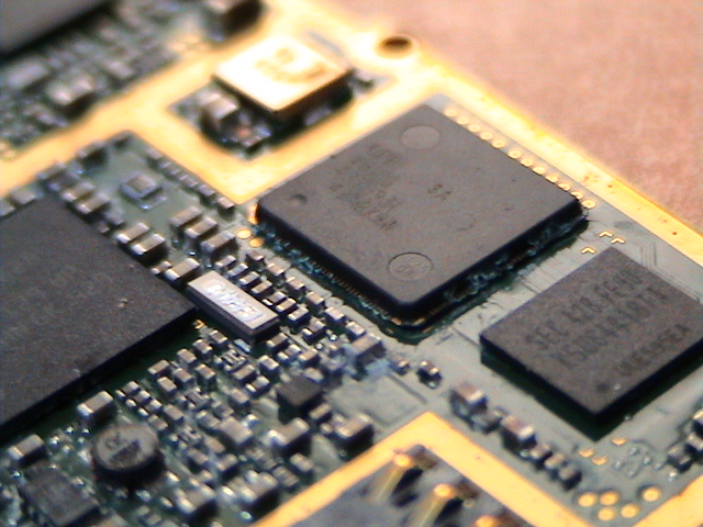

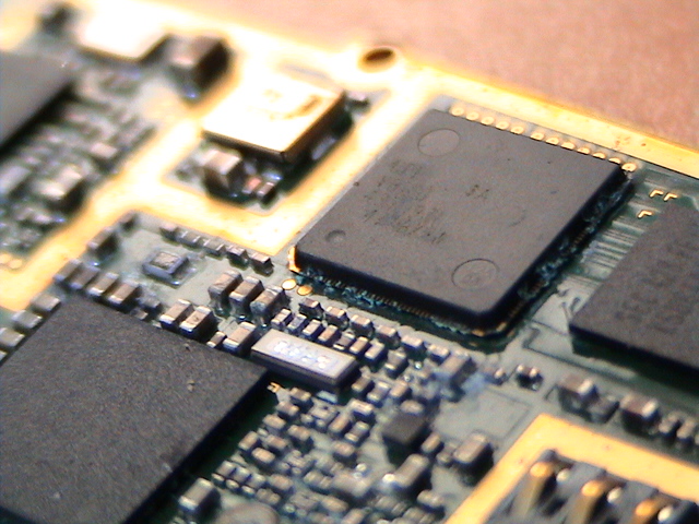

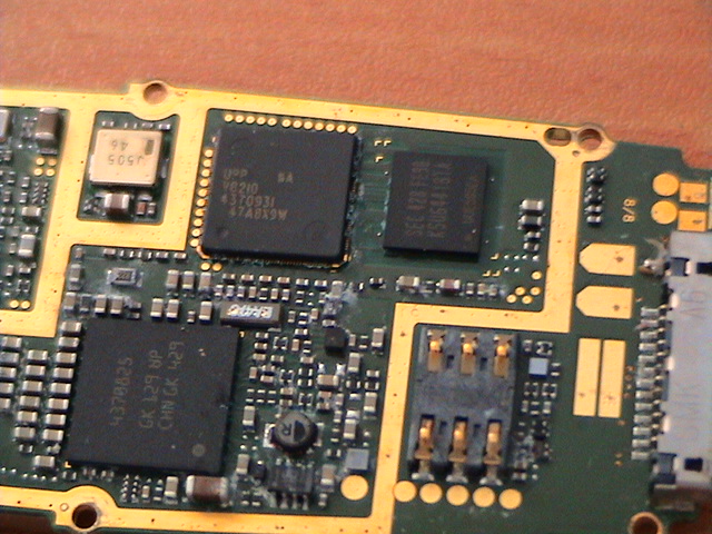

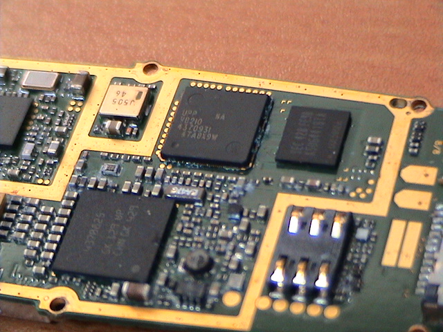

הי תודה רבה לכולכם על העזרה, הצלחתי לפרק את הברגים של המכשיר בעזרת קומבינות שונות ומשונות, על הלוח יש סימני קורוזיה רבים , על הרגליים של הרכיבים השונים כפי שניתן לראות בתמונות.
עלה כאן רעיון לנקות עם ספרי מגעים, אין לי ספריי כזה, וגם אם היה, איך ניתן לנקות רגליים בגודל מיקרוסקופי של ג'וק? .
עד כמה שידוע לי ניתן לעצור קורוזיה בעזרת שימון כלשהו, יש לכם מושג במה ניתן לשמן כשמדובר ברכיבים אלקטרוניים עדינים?

כדי לנקות את הרגליים תשתמש בספריי מגעים (מאמין שבהום דיפו/אייס לא בעייה למצוא), ומברשת שיניים (אבל לא משומשת יותר מדי - שהזיפים לא יהיו מדובללים).

מקלון לניקוי יהיה פחות יעיל, כי הוא לא מגיע לכל הנקודות ב-PCB/מעגל מודפס.
יש כלי ייעודי לניקוי, והפלא ופלא - הוא דומה למברשת שיניים (רק עם "שערות" יותר קשיחות ודקות).

תודה יבין, ומה לגבי חומר הניקוי? האם ספרי מגעים גם משמן? ואם כן האם WD40 יעשה את העבודה גם כן, או שמסוכן להשתמש בו במצב זה.
בינתיים ניקיתי מעט עם אלכוהול.

WD40 תוקף גומי ופלסטיק!
אתה צריך ספריי מגעים (הוא על בסיס סיליקון).
למיטב ידיעתי אלכהול אומנם יעיל בחיטוי אבל במקרה הנ"ל רק יזיק.
