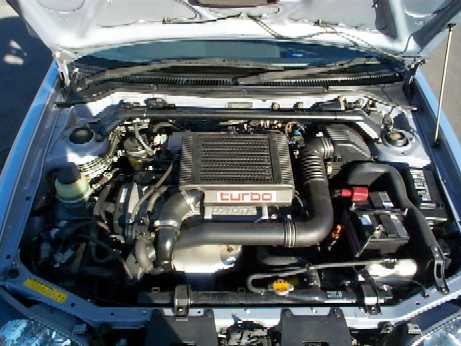

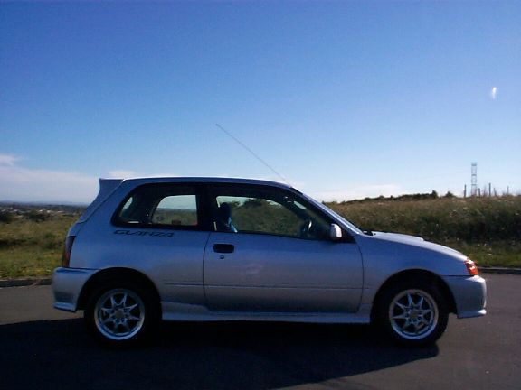

כמו ש bagira רשם, יש גרסת טורבו לסטארלט מדגם EP91 (שנתונים 96-99) העונה לשם Glanza. ניתן למצוא אותן באוסטרליה,דרום אפריקה, יפן, אנגליה, קפריסין ויוון. הגרסה שווקה במקור רק לשוק היפני אך כמה מאות אקזמפלרים יוצאו למדינות בעלות הגה ימני.
הרכב מגיע בתצורת 3 דלתות, ידני, חלונות ומראות חשמליות, לוח מחוונים לבן ועם מנוע זהה למנוע הסטרלט המקורי אך בתוספת מגדש טורבו בנפח 1,332 סמ"ק (4E-FTE) המוציא מומנט של 15.3 קג"מ ו 133 כ"ס נתונים לשדרוג :lol:.

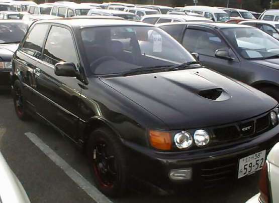

לדגם EP82 (מה שיש לך) יש גרסת טורבו העונה לשם Starlet GT והיא בעלת מגדש טורבו ו 130+- כ"ס במקור. השוני הוא במנועים ובאלקטרוניקה בעיקר.
אני ממליץ לך לגלוש קצת בשני האתרים הללו ולקבל קצת מידע ונתונים טכניים על אפשרויות שדרוג:
