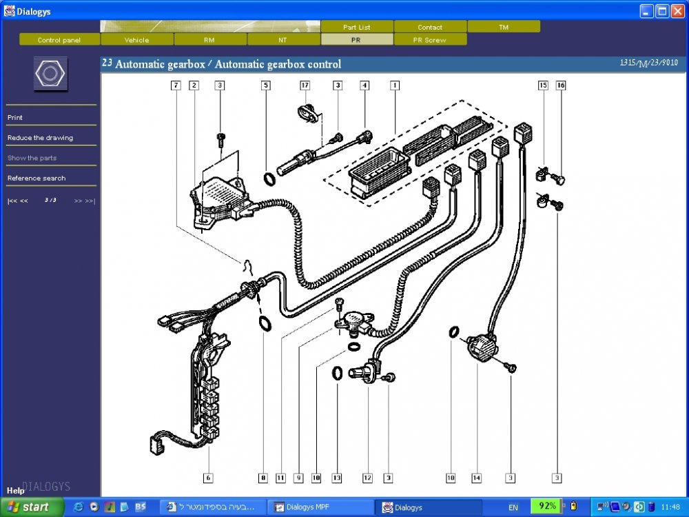

היי ליאור,
הרכב עם גיר אוט'. לגבי הדגם שאמור להופיע על משקוף דלת הנוסע: לא רשום אצלי כלום על דלת הנוסע, ולמען האמת גם לא על שאר דלתות הרכב...
