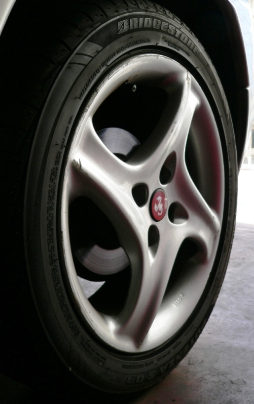

אני רכשתי את הגאנטים מרובי ואכן כל פעם שאני מסתכל על הקופה שלי אני מברך על כך .
לעניין השיפוץ נראה יפה מאוד רק תדאגו להשקיע אותה צומת לב לעניין המכאני במיוחד אם היא הייתה מוזנחת כמו שאתה אומר.
בברכת הצלחה
יוני
איזה צבע הקופה שלך?
שלא נתבלבל ונחשוב שצצו עוד 5 ציל' :-o .
ישנה גם צהובה 4 ציל' עם חישוקי ה 5 .. שינה את הרכב מאוד!
כמובן שחדי עין יוכלו לזהות את ההבדלים בין ה4 ל5 ... לפי הגריל הקידמי..
נ.ב: האם רובי מכר לך את החישוקים ביחד עם הקאפות המיוחדות של אבארט' ??
אם לא - יש לך אתגר קטן להשיג..
Not the sound of silence -ABARTH
הקופה שלי כסופה .
ישנם מספר דרכים לא קטן שאפשר לזהות את ההבדלים בין ה 4 ל 5 הכי בולט זה הקליפרים של ברמבו לעומת קליפרים מצחיקים ב 4 יש גם את הכיתוב בדופן של הדלת .
קניתי את הגאנטים עם הקאפות של אבארט למרות שזה לא שינה לי כי הייחוד הוא הגאנט עצמו
שיושב פשוט מדהים על הקופה .
וכמובן שהגאנט מאוד נדיר ובלתי אפשרי להשגה אז באותו יום שפורסמו הגאנטים נסעתי לקנות אותם
