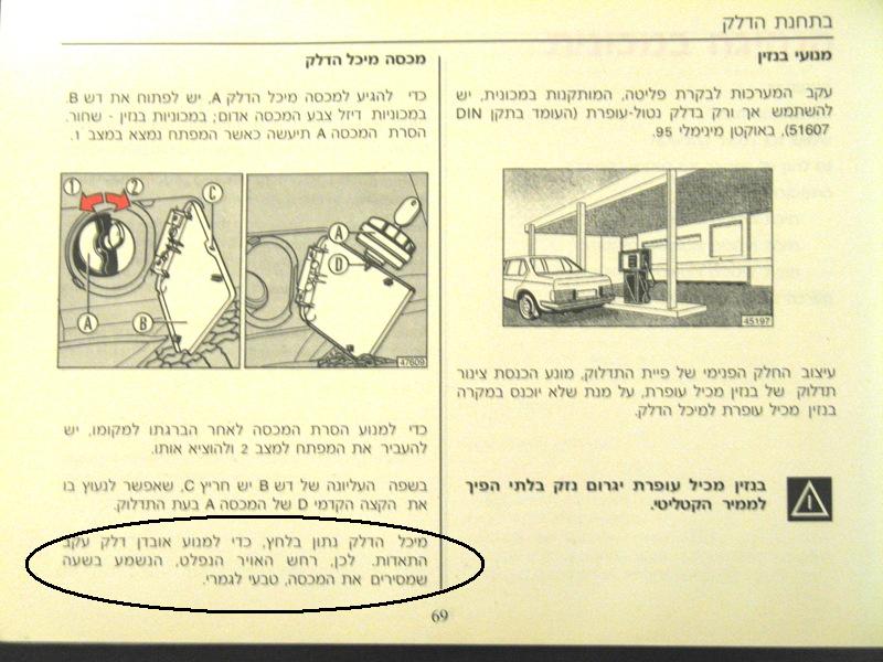

במיוחד לצביקה, כפי שהבטחתי, עמוד מתוך ספר נהג של טיפו עם מערכת הזרקה, לא מצאתי את הספר של אונו , אבל אני לא חושב, שבאונו זה שונה. מקווה שהויקוח הדבילי הזה נגמר.
בוקי תודה על הציטוט מתוך הספר רכב, קיבלתי את הציטוט כלשונו, ומאשר כמובן את דברייך,
והוויכוח המקצועי, הוא התבלין שעושה את הפורום מענייין כל כך ומעשיר את הידע!
שוב תודה
צביקה
****** הערה: הציטוט מתיחס לפיאט אונו בלבד, ברכבים אחרים יפנים לדוגמא כמו דיהטסו שרייד וסובארו ,הדבר לא תקין ,ווהכוונה לרכבי קרבורטור.
צביקה נפטר בדצמבר 2016 ועזב אותנו לעולם טוב יותר. יהי זכרו ברוך
ליצירת קשר, בנושא קרבורטורים בלבד , פנה לנייד בלבד:054-4861318
לדעתי זה נכון לכל הרכבים בעלי מערכת למניעת התאדות דלק, אין קשר להזרקה או קרבורטור.
הבהרה שלי - תת לחץ במיכל הדלק אכן אינו תקין .
בעמוד המצוטט מדובר על לחץ יתר .
