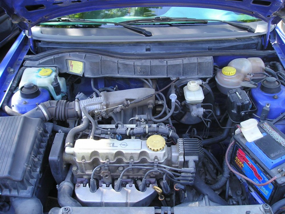

שלום יש לי כמה שאלות בקשר להחלפת נוזל קירור באופל אסטרה 96'.
אני יודע שיש צורך להוציא מהמערכת אויר, השאלה איך מוצאים אותו באופל? אני חושב שאין לאורך הצנרת פתחי ניקוז אויר כמו שיש ברכבים אחרים, אז איך בכל זאת מנקזים את האויר?
בנוסף, מהו התהליך הנכון להחלפת נוזל קירור?

באופל אין ניקוז אויר, ככלל רכב שמיכל היעבוי או מצנן מים גבוהה מהמנוע אין ניקוז אויר . אבל כאשר אתה מרוקן נוזל וממלא הכל מחדש תעסה את הצינורות הראשיים ותרא שהצינורית של העודפים משפריצה מים למיכל. תנסה לשטוף את המערכת ליד צינור מים , פתח את מתג מים החמים נתק את הצינור המזין של מיכל העיבוי פתח צינור עליון ותזרים מים דרך צינור ההזנה של המיכל (לא בלחץ גבוהה) עד שמהצינור העבה יצאו רק מים נקיים. רוקן הכל דרך הצינור התחתון , סגור את הצנרת, ומלא נוזל נקי, כאשר מיכל העיבוי מלא תעסה את הצינור הראשי עד שמהעודפים יצאו מים אל מיכל העיבוי. תניע את המנוע ותחמם עם מתג חימום פתוח עד שמאורר מנוע עובד כאשר המאורר עבד דומם ל 10 דקות ולאט שחרר לחץ ממיכל העיבוי, תוסיף נוזל לפי הצורך סגור ברז חימום והמערכת מלאה. :wink:

תודה. הלכתי לאיבוד בקטע של צינור עבה/עודפים.
שאני אבין, למיכל עיבוי יש 2 צינורות. אחד שדרכו יוצאים ואחד שדרכו ניכנסים המים.
כשאני שוטף את המערכת, להזרים מים לצינור העודפים שהולך למיכל עיבוי? וליפתוח את הצינור העליון של הרדיאטור?

במיכל העיבוי יש צינור עבה (הזנת המנוע) דרכו מזרימים מים מהברז כידי לשטוף את המערכת, וצינור דק (עודפים וניקוז אויר) , הצינורות העבים שמרוקנים מים הם מתחברים למצנן המים (רדיאטור). יש צינור עליון שדרכו אתה משחרר את המים המלוכלכים , וצינור תחתון שמתחבר למצנן המים דרכו מרוקנים את כול המים מהמערכת. אני מקוה שזה עוזר .
