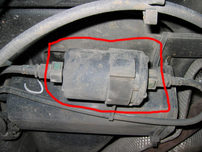

זהו מסנן הדלק.
לפני פירוק המסנן יש לפתוח את פתח מילוי הדלק ברכב, כדי לשחרר את לחץ האויר שבמיכל.

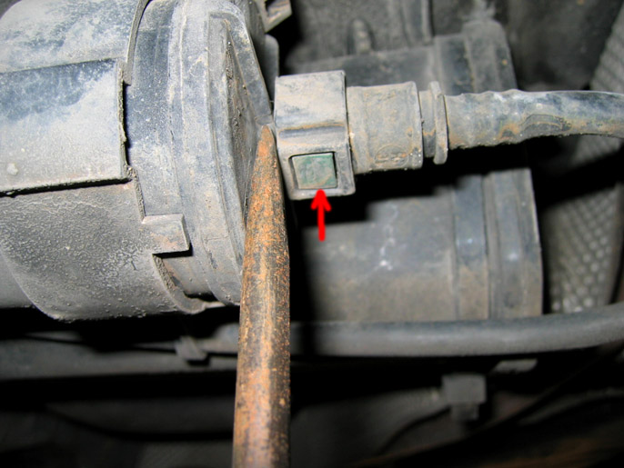

כדי להסיר את המסנן יש לנתק את 2 צינורות הדלק בעדינות, ע"י לחיצה על הקליפסים הירוקים ומשיכת הצינור.
תנו חיוך, הכל לטובה.
את המסנן החדש יש להכניס לתושבת לכיוון הנסיעה.
חשוב להקפיד על חץ זרימת הדלק המצויין על גוף המסנן.
את המסנן יש לדחוף לתושבת, עד להישמע "קליק".

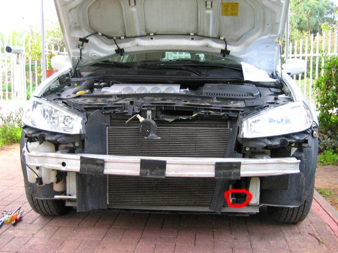

מכיוון שאין ברשותי ליפט ולא הייתה לי גישה לטבעת הקפיצית המהדקת את הצינור לפתח הרדיאטור התחתון, נאלצתי להסיר את הפגוש הקדמי ולאפשר גישה מקדימה.
הסרת הפגוש אורכת מספר דקות.
דגשים חשובים בעת להסרת הפגוש:
לאחר ניתוק חלקי של הפגוש מהרכב, יש לנתק את:
1. הקונקטור החשמלי של פנסי הערפל (ממוקם בפינה השמאלית של הפגוש).
2. צינורית הגזים של המצבר (ממוקמת בצידו השמאלי התחתון של הפגוש).
3. חשוב להקפיד על הסרת הלשונית הנסתרת השחורה במרכז הפגוש, בסמוך לסמל.
לשונית זו משמשת לפתיחת מכסה המנוע, לאחר פתיחתו הראשונית מפנים הרכב.

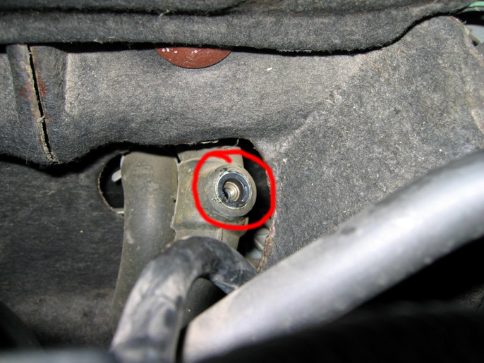

כמו כן, יש לפתוח את בורג ניקוז האויר שעל בית התרמוסטט.
חשוב שלא להתבלבל בין הברגים, המחזקים את בית התרמוסטט לגוף המנוע.
