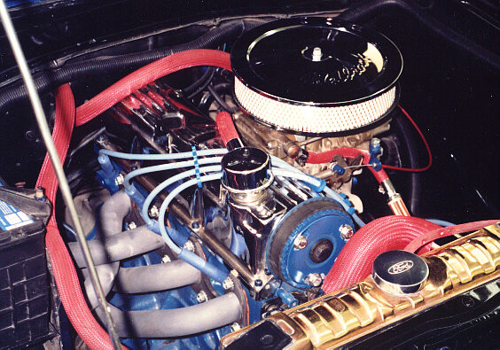

יש עוד אופציה קטנה שלא לקחת בחשבון:
מנוע X-flow בנפח 1.6 (כמו של הקפרי הישנות, הקורטינות הראשונות, וכמובן, ה xr2 mk1)
מנוע כזה מגיע בחריטה בטוחה (מבלי לסכן אותו יותר מדי) ל-1760cc.
ומה הייתרון הגדול שלו אתה שואל?
הוא נראה בדיוק אותו הדבר כמו ה-x-flow-1.1 וה-x-flow-1.3.
גם במקרה של תאונה (חס וחלילה טפו טפו), המנוע נראה זהה לחלוטין למנוע המקורי ואין דרך להבדיל ביניהם.
גם למנוע הזה לא חסרים שיפורים מפה ועד להודעה חדשה במגנון ראשים טובים, מנופילדים ל2זוגות של dcoe, קמשאפטים חמים וכו"...
המנוע הזה קטן יותר וקל יותר ממנוע הפינטו ודורש פחות התאמות.
הספק מקורי עומד על כ-80 כ"ס.
אם אתה מעוניין בכזה, לאריק (יו"ר מועדון פורד אירופה) יש אחד כזה למכירה.
צור קשר איתי אם אתה רוצה את המספר שלו.

ותמונה לרעבים :)
