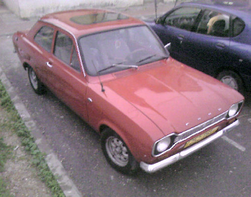

אני לא מתכנן לעשות את השינוי כרגע פשוט לדעת אם שווה לי לקנות סיירה 1.6 משכן שלי תמורת 500 ש"ח, או לוותר על הרעיון ולנסוע לאיזה חור בדרום שבו שוכנת סיירה 2.0 של קרובי משפחה (עומדת מספר שנים), או (אחרון) לוותר על הרעיון של הסיירה ולהתחיל לחפש מנוע וגיר של פורד סקורפיו או אפילו רכב שלם....

1.6 אולי תוכל להכניס (כי היה באסקורט מקסיקו) 2.0 בוודאות לא תוכל.
גם הכנסת 1.6 (אם בכלל) מותנה בשינוי במערכת הבלמים ואולי גם החפת סרנים בדומה לשדרוגים של 205GTI
אני (כמה צפוי...) תומך בהשארת המצב כפי שהוא...גם זול וגם בסה"כ יש לך רכב יפה ואותנטי - אל תקלקל אותו.

מאיפה לעזאזל אני אביא מנוע שכזה, אני כתבתי בתור אופציות דברים שבהישג יד - לא סתם.
אם תרצה כזה, דבר איתי (לא זול, אני מודיע מראש...).
כמו שאמרו אלו מעליי ואלו מתחתיי (ומצדדי הוא העומד 1-2-3), לך על 1600 או 2000 של סיירה, בסיס טוב כמקורי וכמשופר.

התשובה פשוטה,מנוע חוקי!
ספק אם המנועים שציינת יקבלו אישור ממשרד התחבורה,שינוי שכזה יצריך יותר מאשר החלפת המנוע עצמו ואם החלום הוא מנוע קוזי כמו שציין רן,ההשקעה תהיה ב 5 ספרות ובדולרים .
כל מנוע אחר שלא יאושר לא יהיה חוקי,לא יהיה מבוטח,אסור יהיה לך לנהוג בו והדברים ידועים.

מנוע 2000 ו- 1600 של סיירה זהים לגמרי בגודל שלהם, לכן אני ממליץ לך על 2000 סמ"ק,
אלו מנועים שלא חסר אופציות לשפר אותם ע"י שינויים קטנים.
קזוורט לא יהיה כל כך בעיה להשיג, השאלה אם אתה מוכן להשקיע ?

הקוזי יחייב גם הרבה חיזוקי שילדה, מתלים, בולמים ובלמים.... בקיצור התאמה מלאה של הרכב למירוצים כולל הורדה מהכביש...אבל אל תתיאש שמעתי על מישהו שהרכיב מנוע של יגואר במיני מנינור סטיישן, באנגליה כמובן....לדעתי זה גם המקום הנכון לבדוק בנושא השיפורים, יש שם ליגת מרוץ מיוחדת לדגמים הנ"ל....
אגב על מנוע הקוזי הנ"ל נהגתי בקורס נהיגה באנגליה על סיירה משופרת והוא מדהים....רן

מנוע 2.0 נכנס בוודאות, יש המון שנוסעות עם מנוע של פינטו.
http://www.classicrsfords.co.uk/how2.htm
לגביי שדרוג מערכת הבלמים אני לא דואג, נכון להרגע אני לא צריך לבצע שינוי אם יכנס מנוע 1.6. במידה ויכנס מנוע גדול יותר מערכת הבלמים תעבור שדרוג רציני, דבר ראשון שאני אעשה לפני מנוע זה חיזוקי מרכב וכמובן הנמכה(כמה אני מחכה לזה.)

מתחום הוולוו:
שיפור מאוד מקובל לוולוו 940/740 הוא הכנסת מנוע V8 של שברולט.
נכנס ועובד כמו שעון שווצרי (אולי אפילו טוב מן המקור...) ויש מאות אם לא אלפים כאלה בארה"ב
בארץ הקודש, זה לא עבור רשוי, ולדעתי גם מנוע 2.0 באסקורט MK I לא יעבור באותה מידה.

מסכים עם ההמלצה לא לשנות אך לא מסכים עם ההשוואה לאסקורט מקסיקו שהיא בעצם אריקה שחוץ מהשם אין לה דבר שמשותף עם אסקורט MK1 .
אשר לשאר הרעיונות,קוזי שמוזי,שבי שמבי,אנחנו בישראל ולא יאשרו שינויים שכאלו וגם אם יאשרו משהו,יהיה הדבר כרוך בטרטורים והוצאות אדירות כך שכבר עדיף לייבא משהו מן המוכן ובעל מספר דגם רשמי.

קוזי אני שולל על הסף.
המקסיקו היא MK1 ולא אריקה. היא הוצגה לפניי שהוצגה היורשת.
לגביי האישורים - זה הדבר האחרון שמדאיג אותי - אני דואג לגביי המנוע, אני חושב שאשים מנוע וגיר של סיירה 1.6 אפשר לשחק איתו להוציא ממנו הספק לא רע בכלל. אני מקווה ששבוע הבא אוכל להתחיל עם הבולמים + קפיצים מקדימה והסרת עלים מאחור.

1.6 סיירה (פוטנציאל שיפורים לא קטן), גיר ידני 5 הילוכים, בלמים ובולמים מחוזקים ומשופרים, צמיגים בריאים, אתה בדרך הנכונה... ;-)
