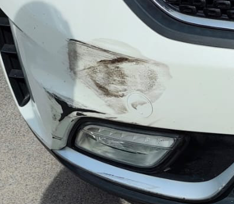

שלום ובוקר טוב,
יום שישי שפשפתי רכב עם הגלגל ונגרם שריטות ושפשופ לטמבון.
אין דפיקה, אני מאמין שיש חלק שיכול להתנקות עם חומר אבל חלק שחור שדורש צביעה.
האם כדאי להפעיל ביטוח ? או ללכת לפחח לקבל הצעת מחיר ?
אני כבר מעל 20 שנה על הכביש ולא יצא לי להפעיל ביטוח.
אשמח לתשובה ואם זה לא המקום אשמח לקבל הכוונה לאיזה פורום מתאים.

על פניו נראה שזו פגיעה שטחית.
לא הייתי נכנס לפירוק וצביעה. מה שלא ירד בפוליש אולי לעשות צביעה מקומית. בשום מקרה לא הייתי מפרק פגוש.
לך לכמה פחחים וקבל הערכת מחיר לעבודה.
זה נראה כמו משהו שיכול להיסגר בכמה מאות שקלים. רחוק מאוד מלהיות נזק שכדאי להפעיל ביטוח בשבילו.
כל החיישנים עובדים?
היתה מכה או רק שפשוף?

נראה שיש שבר בקצה שמאלי תחתון של הפנס ערפל, זה לא קשור לאירוע שלך?

את השפשוף עם הצבע עצמו סמרטוט עם טיפה בנזין יעלים כבמטה קסם מבלי לפגוע בצבע.
לשאר צריך 20 דקות בלחץ. 5 דקות לעטוף מסביב עם נייר דבק, 5 דקות להכין צבע תואם, ו 10 דקות לצבוע 2 שכבות.
זה תיקון שלא צריך לקחת יותר מאלף ש"ח מקס. תלכו לפחח מוסכם, תקבל הצעת מחיר, תרשום צ'ק או מזומן, וחסל.
חבל בשביל זה להפעיל ביטוח
