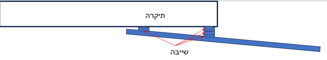

תבנה ג'יג זריז לכיפוף. אתה יכול לעשות אותו כמה פשוט או כמה מסובך שאתה רוצה.
וכמו שאמרו מעליי, תתחיל מתחתית התקרה ולא מהקיר.
או לחילופין, אתה יכול להשתמש בשייבות כדי לייצר זווית קטנה מאד בהתקנה מהתקרה- 2 שייבות בחלק הקדמי, 1 בחלק האחורי (או כל מספר אקראי הגיוני אחר). זה ייתן מספיק זווית למים לנזול להן.
רק אל תשכח להתארגן על ברגים ושאר החלקים מנירוסטה למניעת החלדה - כי אחרי כמה שנים כל העסק יעשה "היה שלום עולם אכזר" וינשור לו.
