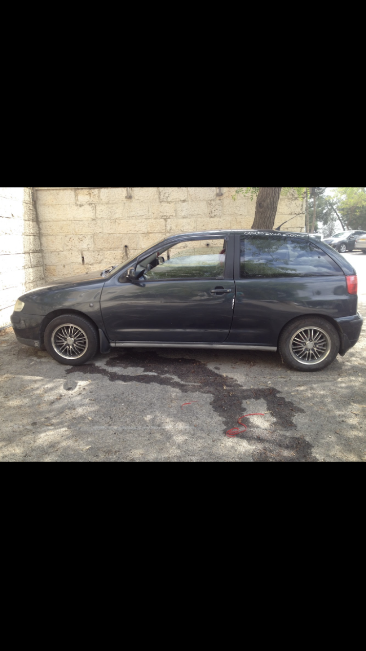

מסכים איתך. ביקשתי שישימו לי את החדשים מאחורה שמו מי קדימה התעקשתי שיעבירו אחורה ואז האחורה ניזרק בסיבוב בכביש רטוב ואמרתי טוב שהתעקשתי
האחורה בכל מקרה נזרק לך, איך אתה מסיק מזה כל דבר לגבי הצמיגים לעומת פשוט טעות נהיגה שהייתה שם?

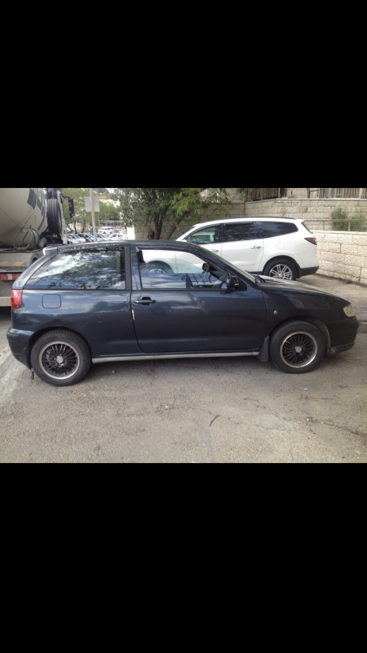

זה היסטוריה. הרכב היה איביזה שנת 2000
הקדמיים פלקן תשע מאות ומשו משומשים כשנה. אחוריים בארום. בלט לעיין שהבארום יותר ממלא את בית הגלגל -
ללא ספק עדיף רבעייה טובה אם אפשר
ההימור שלי שפאלקן, גם בן שנה, יאחוז יותר מבארום חדש. לכן בגדול, לא קרה שום דבר חריג מדי.
