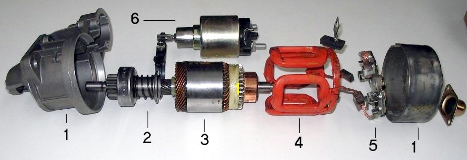

אם זאת חריקה מהמתנע, אז בכל פעם שהיא מופיעה זה בגלל שהשינן (בנדיקס, מס' 2 בתמונה) מתנע לא
משתחרר מהר משיני גלגל התנופה כך שגם בו עלולה להיווצר שחיקה כלשהיא.
לרוב הבעיה נפתרת ע"י פרוק המתנע, הסרת השינן, ניקוי ציר עוגן המתנע (מס' 3 בתמונה) ומריחתו במעט גריז דק.
באותה הזדמנות גם בודקים את יתר חלקי המתנע כפחמים, תותבים וכו'.
תיקון/שיפוץ מתנע כזה יכול להתבצע מהר וסביר שמחירו יהיה זול יותר ממתנע חדש מקורי.
בברכה  -  רפי לין

בהרבה מקומות פשוט מתקינים מתנע משופץ מוכן.
לא משפצים את השינן, אלא רק מסירים אותו, מנקים ומגרזים את ציר העוגן
ומחזירים את השינן, בתנאי ששיניו אינן שחוקות.
אם שיני השינן שחוקות מדי, אז מחליפים אותו.
