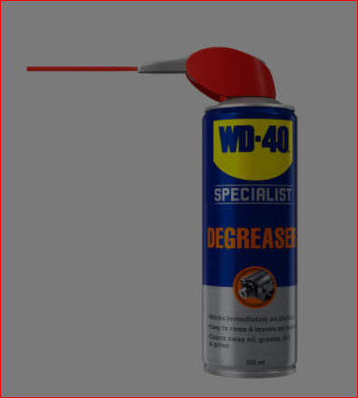

תודה, ב - wd40 אני ישתמש לנקות את הפיח, אני ממילא מפרק את הראש להחליף את האטם, ראיתי ביוטיוב בחור שניקה
את ראש הבלוק עם סקוטץ' ו - wd40.

WD-40 זה מותג, יש להם מגוון חומרים. ה דגריזר שהפניתי אליו מיועד לניקוי המנוע, זה לא ה נוזל ה"כללי" שהפך לשם גנרי. (כמו שהיה זז-קל)

לפני 3 שעות, zaf כתב:
אתה צודק אני התכוונתי ל - wd40 שכולנו מכירים. למרות שנכנסתי לקישור וראיתי שכתוב על הפחית דגריזר, הייתי
צריך להבהיר.
