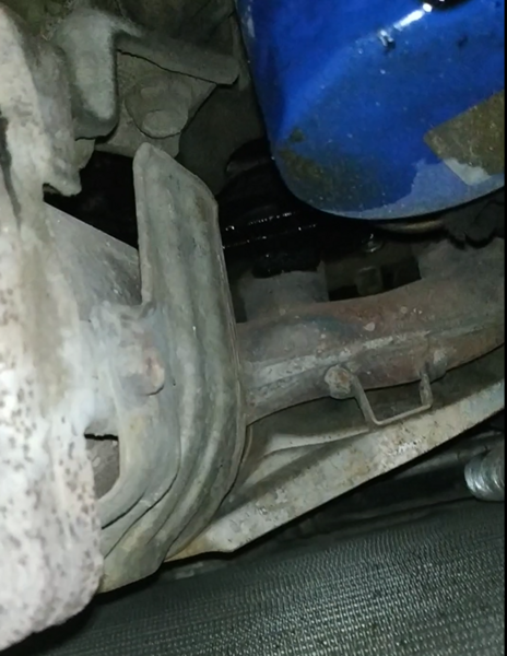

אודה לכם אם תסתכלו כאן בתמונות, שם נראה שיש נזילה חיצונית - זה לא קשור?
תודה

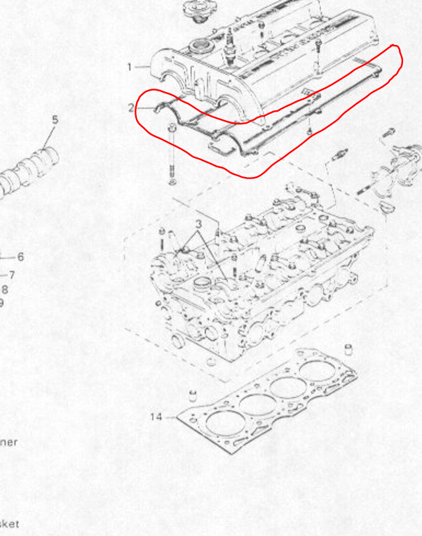

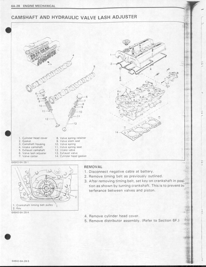

אני לא מתכוון להחליף אטם ראש - לזה ודאי אין לי ידע וכנראה גם לא להחליף גומיות שסתומים (עכשיו אני תופס שמי שמפרק את הראש מנוע לא צריך קומפרסור רק מי שמנסה להוציא את הגומיות דרך המכסה שסתומים בלי להוציא ראש מנוע, צודק?)

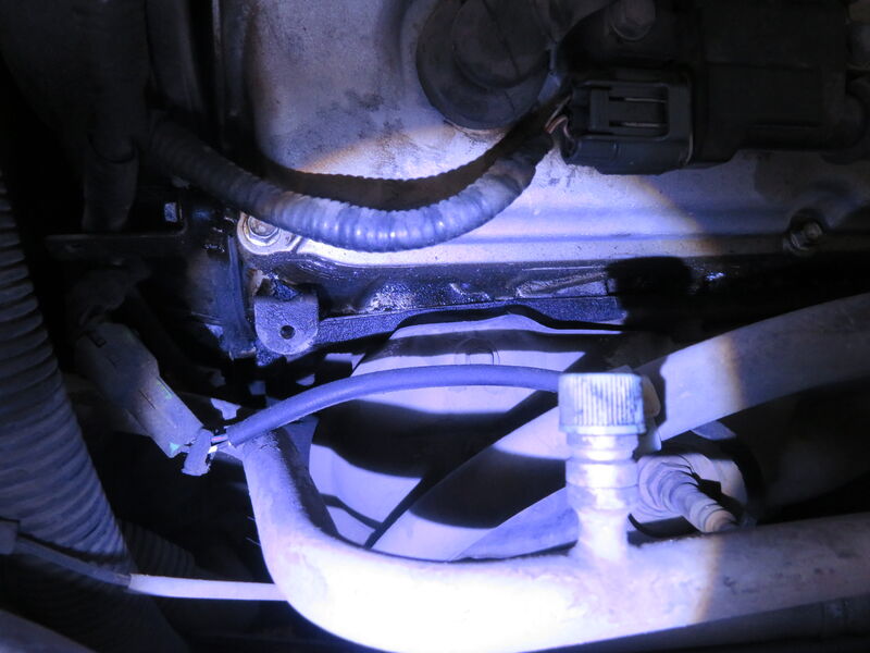

השאלה היא כזו - אני רואה נזילה מחוץ לבלוק (הנה התמונה)בתוך הסעפת - זה אומר אטם ראש או אולי סתם אטם חיצוני שדולף (ואז אולי אפשר לאטום אותו מבחוץ)?
והנה תרשים של המנוע
כמו שאני מבין האטם ראש מנוע הוא התחתון בתמונה וארבעת החורים בדופן הקדמית היא יציאה למע' הפליטה שמשם בעצם אני רואה שמן מבצבץ
האמת היא שגם בצינור שמתחבר למטה יותר רואים דבר כזה
האם יתכן שזה גומיות והשמן נוזל לכל אורך הדרך לאגזוז?
נ.ב. אני מרגיש שאני מטריח מדי ולכן אני מבקש שמי שלא בא לו בקלות שלא יכתוב

אתה צריך להחליף אטם מכסה שסתומים

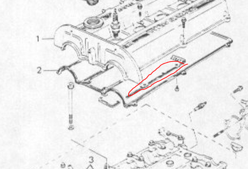

אם ככה אני אמור לראות את הנזילה מלמעלה פה
ואני לא רואה (ניסיתי כמה פעמים לנקות ולראות אם חוזר)
באמת תודה

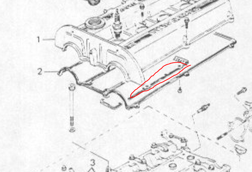

החלק הגדול שמחובר בעזרת ברגי 10\12 שאחד מהם מוסתר על ידי החוט שהולך לפלאג השמאלי קיצוני שבתמונה - זה חלק מס' 1 בסרטוט וכשהוא נגמר מתחיל האטם המדובר.
לאטם מהצורה הזו לא מתאים תחליף מסיליקון, בזמן שהיצרן בדרך כלל אומר למרוח מעט חומר אטם ייעודי (שלא תמצא) בחצאיי העיגולים.

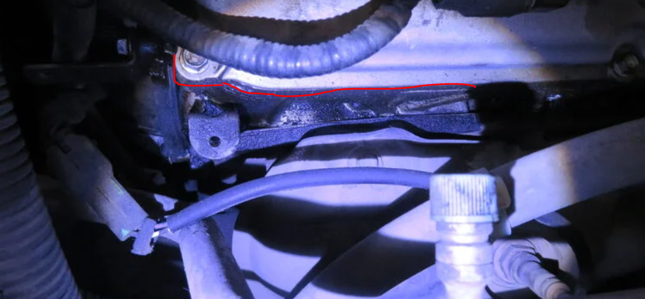

אני באמת לא מבין (אולי זה בעיה באטום ראש :))
אני לא אמור לראות את הנזילה כאן? בהנחה וזה האטם הזה?
אולי כוונתך שהנזילה פנימית (נניח כאן)
ואני רואה את זה רק אח"כ מלמטה שהשמן נשפך לסעפת?
לפני 25 דקות, tribel כתב:
בחצאיי העיגולים.
מהם חצאי העיגולים המדוברים? מה שליד החץ של הספרה 2?
אז אין איך להחליף בלי למצוא כזה חדש מגומי?
ממש תודה שאתה עונה לי - אין לך מושג כמה אני מיואש מהעניין
עריכה אחרונה על ידי נקודה טובה
לפני 9 דקות, נקודה טובה כתב:
הנזילה מתחילה מהאזור שסימנת.
מה שסימנת זה חלק שנמצא על הגב של חלק מספר אחד.
זה חלק פנימי.
כן.
אז אין איך להחליף לי למצוא כזה חדש מגומי?
אטם חדש אפשר למצוא או להזמין מחוץ לארץ.
בשמחה.
