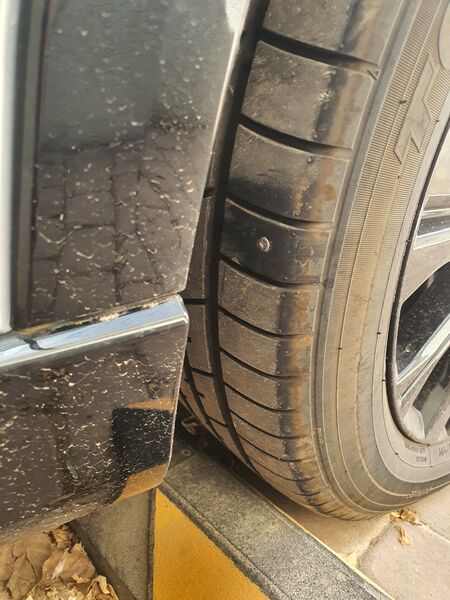

מצ"ב תמונה,
האם ניתן לתקן פאנצ'ר רק ע"י תולעת, מבלי לפרק את הגלגל מהרכב?
האם יש סכנה בתיקון ע"י תולעת ולא ע"י מדבקה?

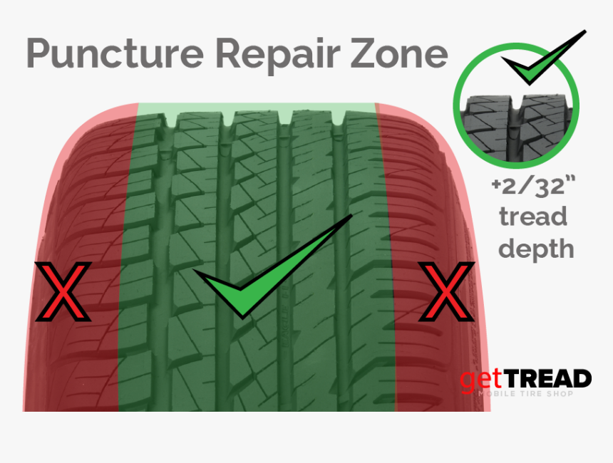

זה בכלל מקום גבולי לתיקון, חלק מהפנצ'ריות אם לא כולן יסרבו לתקן את זה, לא משנה באיזה שיטה  כי זה כתף של הצמיג, מקום שאסור לתקן בו תקרים. אולי חלק יחשבו שזה מספיק רחוק מהכתף וכן יסכימו לתקן.

לפני הכל, הייתי מוודא שיש בכלל פאנציר,
הייתי מוציא לאט לאט את הבורג, ומוודא אם יש בריחת אוויר משם. אם כן להבריג בחזרה ולנסוע לפאנצרייה. כמובן , תיקון כמו שצריך עם מדבקה בצד השני, ולא "תולעת".
כבר היו לי מקרים על רכבים שונים, נראו כמו בתמונה, עם בורג, כאשר הבורג הקודח היה פשוט קצר, ולא הספיק לעבור לצד השני.
לפעמים יש גם מזל.
בוודאות יש פנצ'ר.

המיקום בתמונה גבולי, אבל נראה לי שניתן לתיקון.
ממליץ לשים את הצמיג הזה, במידה ויתוקן, על סרן אחורי כדי למנוע שחיקת הסוליה מהצד מה שאופייני לצמיגים קדמיים.

שבוע שעבר הוצאתי בורג מהצמיג במיקום כזה בדיוק, עבר שבוע + 400 ק"מ ואין בריחת אויר בכלל
גם אני הוצאתי בורג דומה ולא היה פאנצ'ר.

כאן לדעתי יש פאנצ'ר

זה בורג סיבית, ארוך יחסית.
גם כיוון החדירה לא משאיר מקום לדמיון, הימור שלי בוודאות נצמיג נוקב.
בגלל כיוון החדירה אני מאמין שיש סיכוי שיסכימו לנסות תיקון.

חברים יש פאנצ'ר, קצת רוק מראה שיש בריחת אוויר איטית מאוד,
