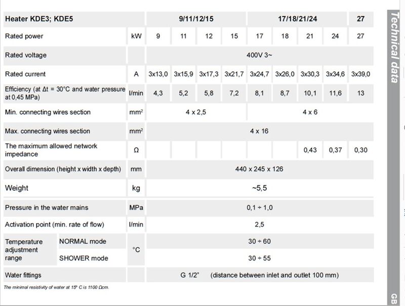

האמת שהאטמורים הרגילים הם לא רעים בכלל אם עובדים עם המזלף המקורי, אבל זה בהחלט לא אידאלי ולא תמיד מתאים לכל אחד.
3X25A זה לא רלוונטי אליך כי תצטרך גם לסלול חיווט מתאים לשם וגם להגדיל את הלוח מ 3X25A ל 3X40A לפחות.
אצלנו יש חימום ע"י השמש  - ובלי קשר לזה, בחורף שאני מתגבר עם חימום בחשמל כמו בכל דוד, מאז שהחלפתי את הגוף חימום לזה של כרומגן אני אומר בוודאות שמדובר בליגה אחרת ביחס לגופי חימום הרגילים. למרות שיש לי הכנה מלאה לחימום בגז ["יונקרס" בשפת העם] אני עדיין לא רואה בכלל את הצורך בחימום על גז (זה נכון בעיקר בגלל שיש לנו את המערכת הסולארית, אבל לא רק).
בגדול החישוב מול הדלקת דוד חשמל (לא יודע כמה נפשות אתם בדיוק, אבל הולך כרגע לפי שעתיים ביום) הוא דיי פשוט:
שעתיים הם 5000W לפי חשבון של 2500W לשעה (בערך 2.75 שח ליום, נגיד 3 שח). לחודש זה 90 שח, לחודשיים 180 שח.
לפני שאתה רותם את העגלה לפני הסוס, נסה לעבוד עם הדוד חשמל. המלצתי היא (אם לא מדובר בדוד מקורי של כרומגן) להחליף את הגוף חימום הקיים בסט של כרומגן ולעבוד איתו חודש\חודשיים ולראות אם אתם מסתדרים, כי יש סיכוי שזה יעבוד לך יותר טוב ממה שאתה חושב ואולי אפילו יהיה יותר זול מגז (רכישה + עלות גז חודשית).

מצטרף לשאלה.
כחלק מתכנון תשתית לבית חדש. מתלבט כמערכת עזר לדוד שמש וחשמלי האם להוסיף מערכת חימום מים בגז או על חשמל.
המערכת תתחבר בתור אחרי הדוד שמש וחשמל.
מה מומלץ מבחינת עלות ואמינות?
תודה
