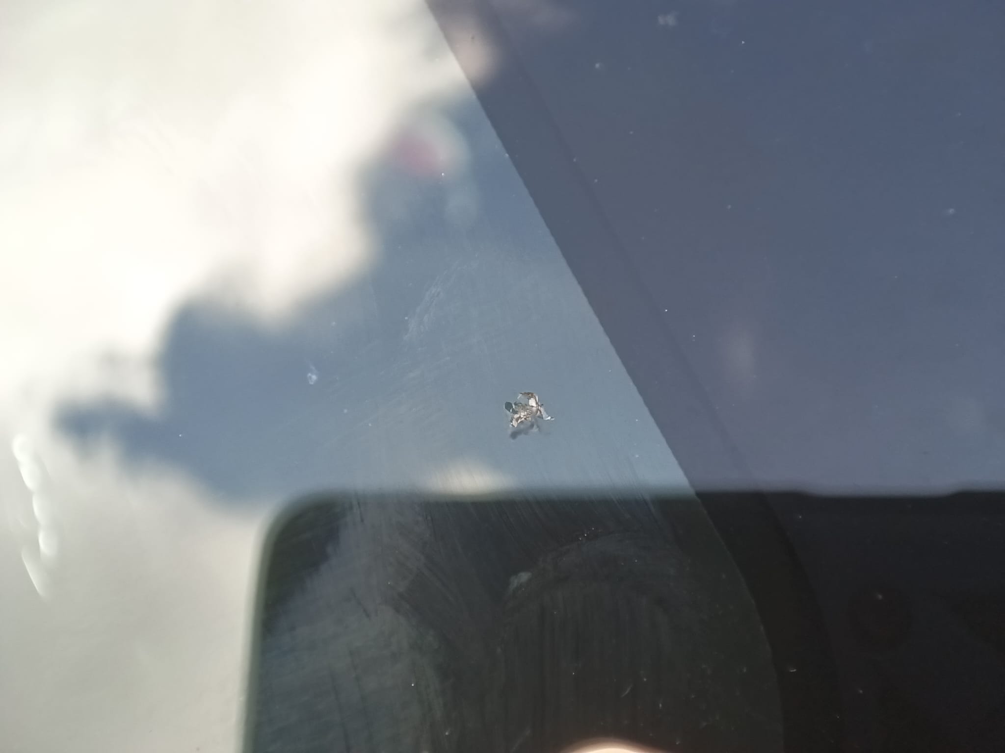

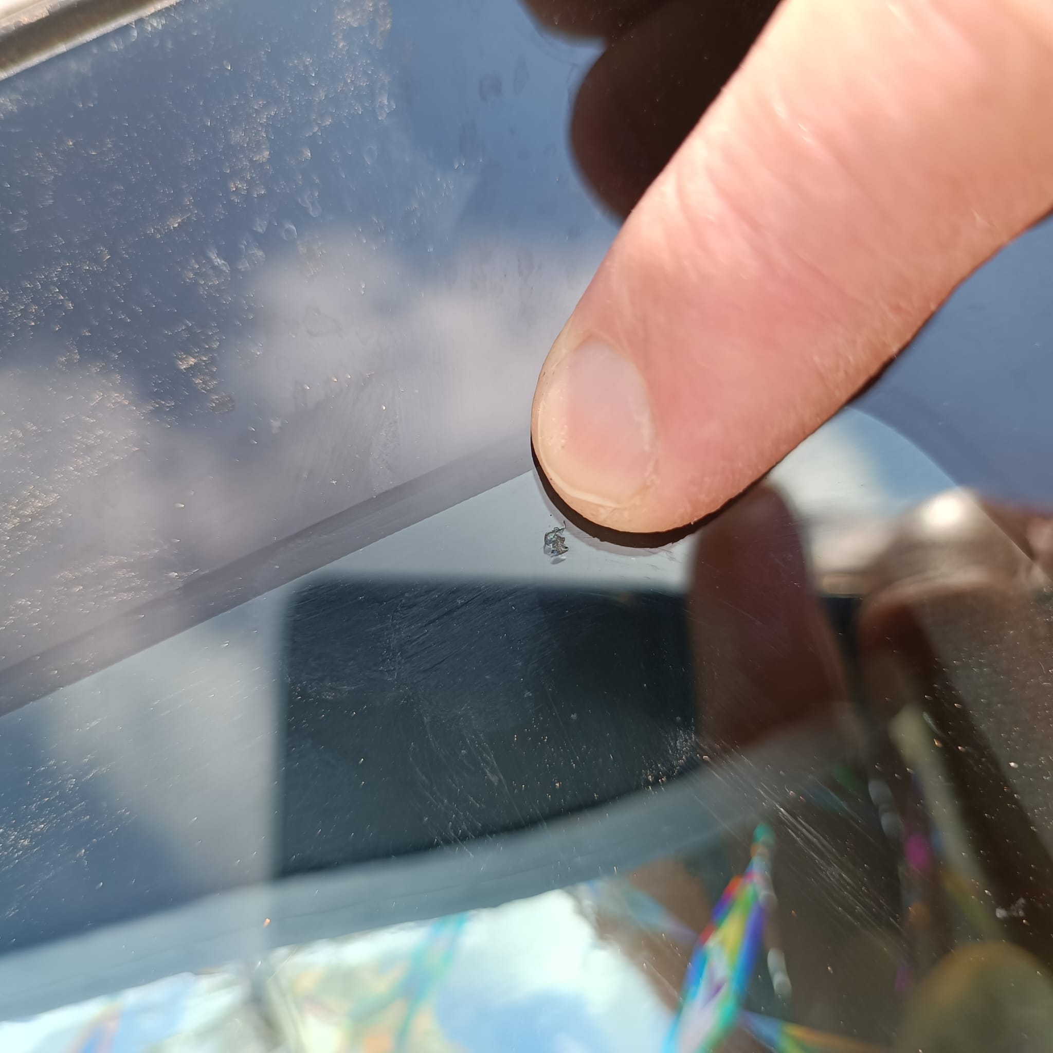

לפני כשעה, מצאתי בשמשה קדמית פגיעת "פיצוץ" נקודתית שנגרמה ע"י חצץ.
רציתי להתייעץ -
1) האם לדעתכם זה עלול להתרחב, כלומר יש צורך בהחלפת שמשה או לחלופין, האם לדעתכם זה לא יתרחב ?
(דעתי האישית - זה עלול להתרחב, ולכן מחייב החלפה)
2) האם לדעתכם, עדיף ללכת על שמשה מקורית (בתוספת תשלום שכרגע סכומו לא ידוע) או לבחור שמשה חלופית ?
מדובר ברכב טויוטה, שנת 2020.
אני מצרף תמונה של הפגיעה בתמונה "רגילה" (האצבע שלי מכוונת למיקום הנזק)  ותמונת תקריב בצילום מקרו.
  • פיתרון
לא הייתי רץ להחליף עכשיו, גם הביטוח במצב הזה לא יחליף, לא למקורי ולא לתחליפי.
לדעתי, לא יתרחב, כי זה לא בדיוק סדק.

תודה על התגובות.  אעשה כהצעתכם ובהמשך אסגור את הקריאה בחברת ביטוח.
רק מיידע : מעט לאחר פתיחת הפוסט, התקשרו מטעם הביטוח והציעו לי שמשה מקורית בעלות של 3880 ש"ח (כנראה כולל מע"מ. אינני בטוח בכך).
כאשר ביקשתי את זה בכתב, אמרו שישלחו לוואטסאפ, ונעלמו...
אני חי עם 2 פיצוצונים כאלו כבר חצי שנה, עברתי גם טסט ככה.
כשקרה הראשון רציתי להחליף, אבל תוך שבוע הגיע גם השני, ואז אמרתי למה להחליף אם שבוע הבא יכול להגיע עוד אחד? נחכה שיגיע לרמה שמציק לי בעיניים או שלא עובר טסט, בינתיים לא ממשיך להתרחב ואני חי עם זה טוב.
מעדכן כי היום בבוקר קיבלתי הצעת מחיר כתובה לשמשה חדשה.  כנראה אתמול זה היה סוף יום עבודה, לכן דחו את זה להיום...
התנצלותי בפני חברת השמשות על החשדות שלי כלפיהם...
בזמנו כאשר לא רציתי להחליף שמשה מקורית מחשש שזה אף פעם לא יוצא מושלם, השתמשתי בקיט כזה לתיקון נזק דומה: https://www.ebay.com/itm/303542775760
זה לא יוצא מושלם (אם יודעים איפה להסתכל - רואים שהיה תיקון), אבל לא התפתח לסדק ומילא את החור. זה לא התפתח למשהו מעבר.
