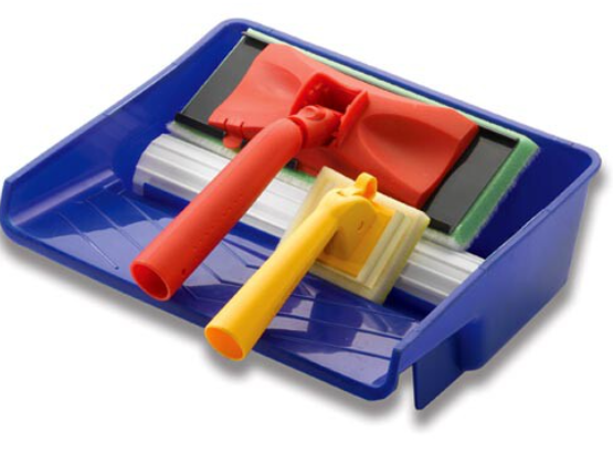

קודם כל, לא רולרים.
לקנות פד צביעה. הוא מורכב משכבת ספוג שמחזיקה את הצבע ושכבת שערות שמפזרת על הקיר. הצבע יוצא מהספוג בהתאם ללחץ שאתה מפעיל. מטפטף מעט ברגע שלומדים לעבוד עם זה (מהר). מעט לחץ להוצאת צבע ואז מריחה עדינה. ואתה מכסה את כל האיזור שהיד שלך מסוגלת להגיע אליו בפעם אחת.
צבעתי דירה שלמה ב-3 שכבות בלי שום נסיון. זה גם נשטף הרבה יותר בקלות מרולר, שסופח המון צבע מיותר שלוקח שעות להוציא.
יש גם פדים בצורות שונות למקומות קשים (פינות, פסים צרים...). קנה ערכה עם מגש כמו שתמונה, הגליל הלבן מאוד נוח להורדת עודף צבע.
