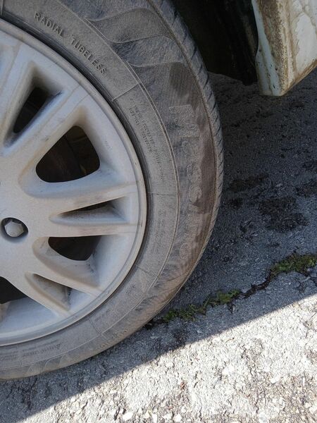

כרגע יש שני צמיגיי massimo   מאחורה  שנת  יצור  46/20 ,  אין סדקים ויש "בשר" בחריצים

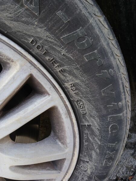

מקדימה שני סינים לא ברורים , שנת ייצור 35/19   יש קצת סדקים בצמוד לג'נט  .  לא נראים לי בעין טוב ,  חריצים די "שטוחים" .
במהירות של כ130  האוטו לא מרגיש נעים לנסיעה ,  רעידות קלות ותחושת "נדנוד" על הכביש .
לא שזו מהירות  השיוט  בה אני נוסע אבל בעקיפה זה מורגש  .

ארץ ייצור ,  שנת ושבוע  הצמיג ? (כמה אחורה בתאריך זה תקין ? )
תתי דגמים שאני לא מודע אליהם וכו
או אופציות למותגים נוספות ששוות תוספת כסף סבירה .
הפלקון הוא צמיג יפני, אני חושב שרוב הייצור הוא תורכי, דווקא.
תנסה להשיג צמיגים מהשנה, עד שנה אחורה.
