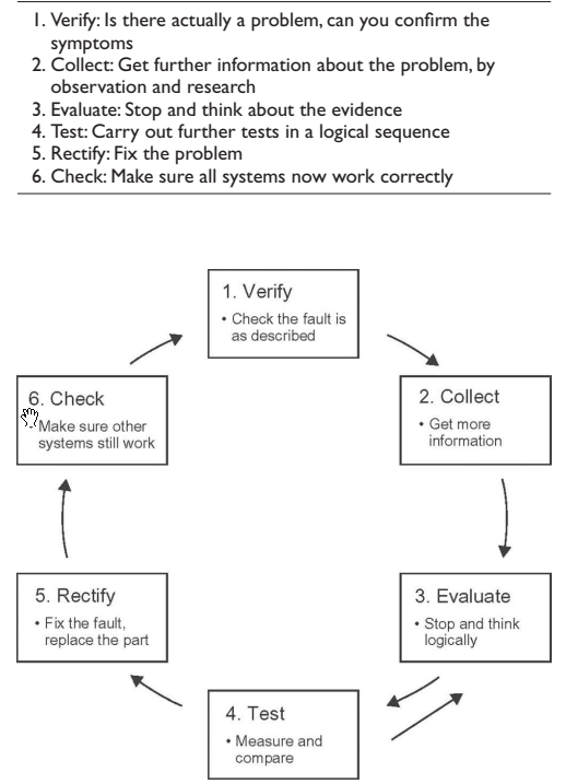

אז תישאר עם מה שיש לך !
אם אין לך אנגלית מקצועיות תשקיע בזה,ואחרי זה יש לך מיליון אתרים,ספרים שתלמד את יסודות הדיאגנוסטיקה,מעבר לקריאת קוד טיפשי.
זה תהליך סדור של דיאגנוסטיקה אמיתית,יש טכניקות/אסטרטגיות שונות שכל אחד עובד איתם,אבל לפחות חייבים להבין את הבסיס של הרכיבים ברכב,שמות של מודולים ולרוב צריך הרבה לוגיקה בריאה !
