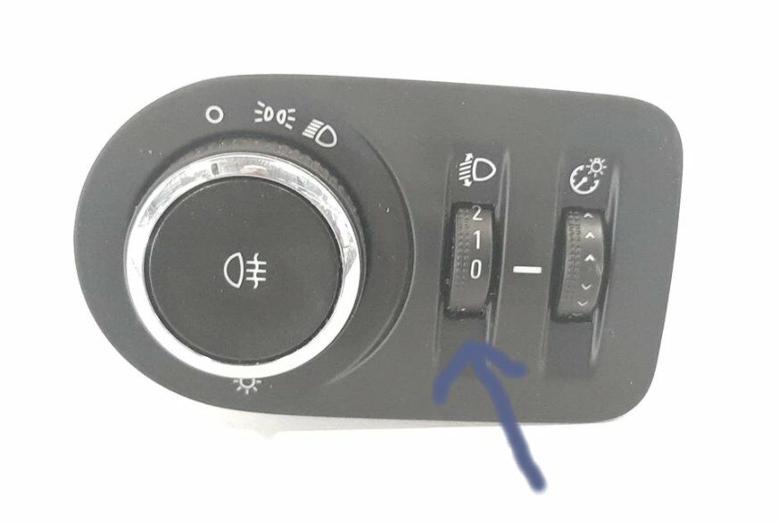

תבדוק אם הגלגלת במצב 0. יכול להיות שנגעו בזה. ולכן אין לך מספיק אור. סימנתי בחץ.
לקחתי סתם תמונה מהאינטרנט. אבל זה אותו עיקרון.
העיתי גם הולך לחשמלאי לבדוק כוונון אורות.
