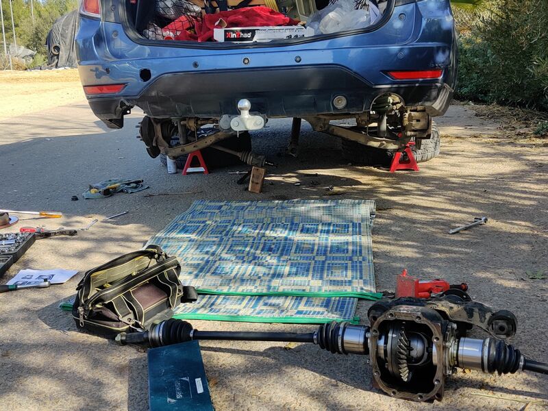

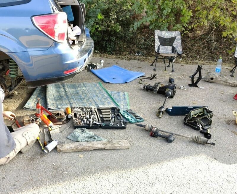

לצורך שיפור יכולות השטח של הרכב (פורסטר דור 3) החלטתי להזמין נעילת דיפרנציאל ולהתקין אותה לבד. הדבר דורש גם החלפת דיפרנציאל במלואו כי הדיפרנציאל שהגיע עם הרכב במקור לא מתאים לנעילה המדוברת. העבודה דורשת התקנת נעילה בדיפרנציאל עצמו, פירוק הדיפרנציאל הישן כולל הציריות מהרכב, התקנת דיפרנציאל מתאים (עם הנעילה בתוכו) כולל ציריות תואמות.
אז התקנת נעילה בדיפרנציאל עצמו עברה בשלום, אבל פה זה נגמר.

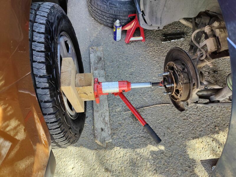

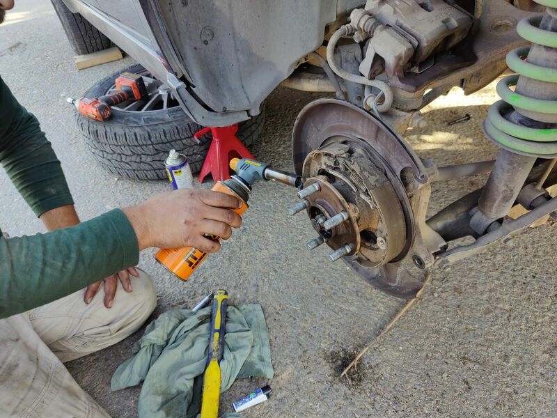

בנסיון פירוק הדיפרנציאל הישן , אחת הציריות סירבה לצאת למרות מאמצים אינסופיים (מכיוון הנאבה). מכות פטיש בלי סוף, חימום, נסיון לפרק את הנאבה - כלום לא הזיז אותה אפילו במ"מ.
כשהתקרבנו לשעות אחה"צ והבנו שתיכף נכנסים לחושך הוחלט לסגור בחזרה את מה שאפשר והרכב נגרר להמשך ביצוע העבודה במוסך אצל מכונאי שאני מאוד מעריך. במוסך העבודה הושלמה במלואה וסופסוף השיפור המיוחד הגיע. הצירייה אגב נשלפה בסופו של דבר עם הנאבה והותקנה גם נאבה חדשה.

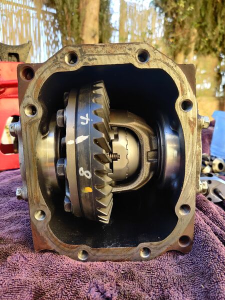

מה זה המספרים והסימנים שרואים בתמונות?

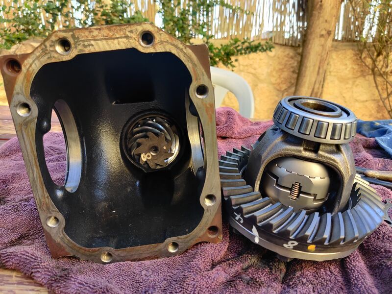

פורסטרים דור 3 אוטומטים הגיעו לארץ עם דיפרנציאל קטן יחסית שמכונה "152" בעוד שרובן המוחלט של הנעילות מיועדות לדיפרנציאל 160.
יש יצרן רוסי שהוא היחיד שמייצר נעילות לדיפרנציאל 152 אבל נתקלתי בלא מעט דיווחים שעם הנעילה הזו הציריות נשברות בקלות ובנוסף מנגנון הנעילה נשבר בתוך הדיפרנציאל. לדעתי לא היה כלל שווה להתעכב על זה ולכן החלטתי לחפש דיפרנציאל 160 עם ציריות תואמות.
גם בדיפרנציאלים 160 יש שני סוגים, פתוח או מוגבל החלקה. רק בפתוח ניתן להתקין נעילה כי נדרש לפרק את בית הסטיליטים.

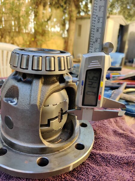

הסימון היחיד שאני סימנתי זה סימון הטיפקס הלבן כדי להחזיר את הקורונה בדיוק לאותו מצב לפני הפירוק, שאר הסימנים היום שם, כנראה מהייצור וההרכבה הראשונית.
בנוסף קיים מיספור (שלא מופיע בתמונה) שמסמן על מספר השיניים בקורונה ובפיניון - 37 ו9, שזה בעצם יחס ההעברה שלנו (4.111).

מספרים 8 ו 4 ליד הסימן שלך נראים לגמרי כמו מספרים שסומנו ביד, הייתי בטוח שאתה סימנת. מעניין מה המשמעות שלהם...
מה הבדל בעצם בין יחידה 152, 160 ו 180?
למיטב ידיעתי ההבדל הוא פשוט בגודל הפנימי של כל העסק - בית סטליטים, גלגלי שיניים וכל היתר (ובגודל החיצוני כמובן). אולי יש עוד דברים שאני לא מכיר.
אגב, 180 מגיע רק מוגבל החלקה. הוא מגיע במקור על סובארו STI. בחו"ל מישהו כבר התקין לו נעילה ידנית נשלטת.

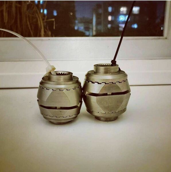

הנה דוגמא שממחישה מעט את ההבדל. נעילה שמיועדת לדיפרנציאל 152 מול נעילה שמיועדת לדיפרנציאל 160. שתיהן אגב של היצרן הרוסי KMZ.
