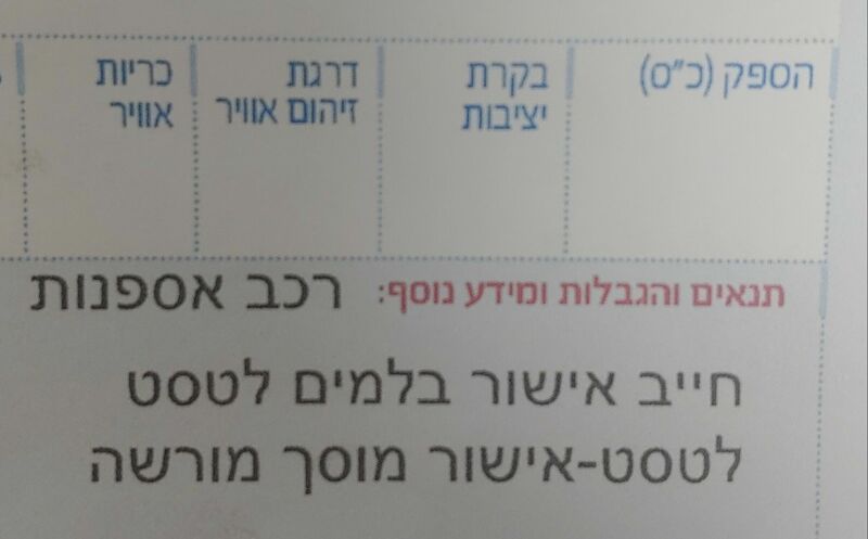

רכב אספנות עושה טסט פעם אחת בשנה  בניגוד לרכב מיושן שמבצע טסט כל חצי שנה ונדרש להציג אישור רכב מיושן ממוסך מורשה לפני כל טסט, האם גם רכב כמוגדר אספנות צריך להציג אישור כלשהו ממוסך מורשה בהגיעו לטסט?
אין כמו קמארו עצבנית
למיטב הבנתי ״אישור רכב מיושן״ זה למעשה אותו אישור מוסך מורשה שנדרש להציגו פעם בשנה בטסט גם עבור רכב אספנות, אני צודק?
כן.
אבל במקום פעמיים בשנה, עושים פעם אחת.
אותו אישור בדיוק כמו רכב מיושן.
יש באג בתוכנה של משרד הרישוי, בחלק מהרישונות מופיע שצריך גם אישור בלמים וגם אישור מוסך מורשה.
בפועל נדרש רק אישור רכב מיושן.
ובפועל במכון הטסטים מודעים לבאג הזה ולא מתעקשים סתם לראות את שניי האישורים?
עריכה אחרונה על ידי much
במכוני הרישוי שאני הייתי , כן. לא דורשים את שניהם.
(למעשה האישור של מוסך מורשה כולל בתוכו אישור בלמים עד כמה שאני יודע )
אישור בלמים נדרש לכל מיני רכבים, לאו דווקא מיושנים, למשל רכב ציבורי.
אישור רכב מיושן כולל בתוכו את אישור הבלמים כך שלא צריך שני אישורים.
אתה צריך רק לוודא שהמוסך שבודק את הרכב לפני הטסט לא מתבלבל ואכן נותן לך את האישור הנכון - רכב מיושן.
:2gunfire:..When you have to shoot shoot, don't talk. That is of course, if you have a gun
הרישום הכפול ברישין רכב זו סתם טעות נגררת במחשב משרד הרישוי, גם הניסוח הלא אחיד בשתי ההערות והשימושי במילה "טסט" במקום "מבחן רישוי" במסמך רשמי הוא לא לעניין.
כמו שנאמר, לא צריך שני אישורים, מכוני טסטים מודעים לטעות הזאת.
