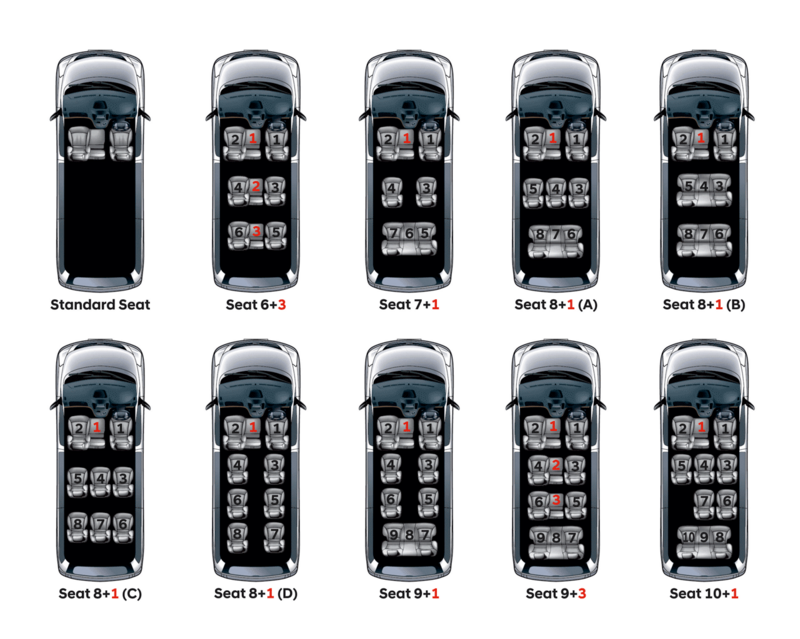

התשובה לצערי שלילית.
גם אם היה אפשר - לרכב מעל 8 נוסעים חייבים רישיון נהיגה בדרגה D1 לפחות.
סקודה קודיאק 1.5 STYLE
טויוטה יאריס קרוס הברידית
לפני 7 שעות, zvit כתב:
עם רישיון B מותר עד 9 מקומות. נהג + 8 נוסעים.
זאת אומרת שאם יש לו עכשיו 8 מקומות כולל נהג, הוא (בתאוריה) יכול היה להוסיף עוד מקום אחד ועדיין לנהוג עם רישיון B.
אם יש מעל 9 מקומות כולל נהג, הרישיון המינימלי הוא D3 - אוטובוס זעיר פרטי. מאפשר להסיע עד 16 נוסעים ללא שכר. יותר פשוט להוציא אותו (נדרש קורס קצר יותר) מאשר רישיונות מסחריים D, D1 שמאפשרים להסיע נוסעים בשכר.
גם אם היה אפשר חוקית, איפה אתה יכול בכלל לתקוע שם עוד מושב?
המודלים של ה9 מקומות הם מסחריות אחודות שעברו הסבה בארץ לנוסעים, בגלל זה יש להן מושב וחצי ליד הנהג.
המודלים של ה8 מקומות הם הרכבה קוריאנית.
בעבר היה לנו את ה9 מקומות אבל כשחיפשתי בדקתי על הסבה של 8 ל 9 ואף אחד לא הסכים לבצע את זה.
מה גם שהמושב הזה הוא גרוע ברמות מטורפות.
מה שכן אפשר לעשות אם אתה מעוניין לעשות שינוי בכל מחיר זה להחליף את המושבים האחוריים לתצורה של 2-2-3 במקום 3-3.
זה יעלה לך 6-8 אלף ש"ח.
אבל תאבד את התא מטען.

לפני 13 שעות, vadim6385 כתב:
אם הייתה אפשרות חוקית, יש מגוון אפשרויות עד 12 מושבים.
