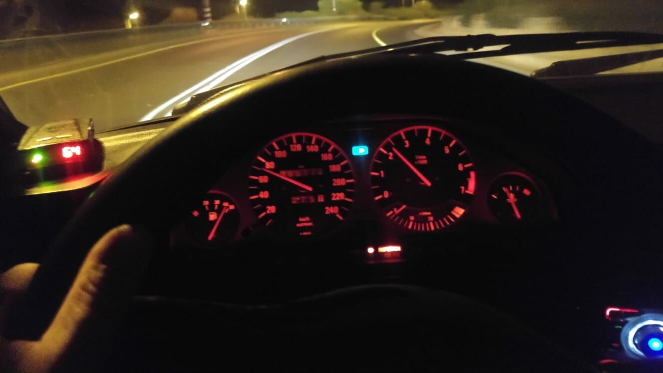

הזרקת הדלק האלקטרונית איתנו משנות ה80. עוד אז פרסמו שבהבלטה שהמערכת חוסכת דלק מאחר ובירידה אספקת הדלק למנוע נסגרת. באופן סופי הגיעה לכל דגמי המכוניות בתחילת שנות ה90 והוציאה את הקרבורטורים מהשוק.
 ברכב האספנות שלי (מודל 1987) יש מערכת כזו, מתחת למד הסל"ד יש מד צריכת דלק נוכחית. באותו רגע שתעזוב את המצערת, והTPS מזהה שהיא סגורה לחלוטין, אספקת הדלק תנותק. המחוג קופץ מיידית ל0, כדי ללמד אותך שסל"ד גבוה אין פירושו בהכרח צריכת דלק גבוהה.
275421393_WhatsAppImage2021-08-27at11_25_33.thumb.jpeg.6e745dfacc57a2916ddd6ff69671bcf7.jpeg
