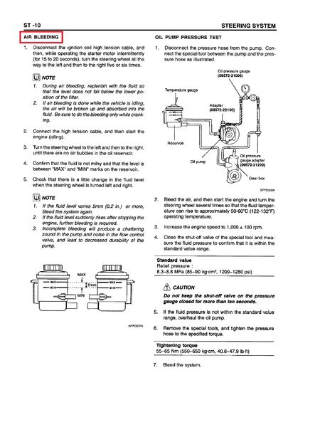

ברח כל הנוזל של הגה הכוח מהמיכל כתוצאה מהעלמות החבק שמחזק את צינור הגומי לצינור המתכת ואז ההגה עבר להיות קשה ביותר. רואים בתמונה ומשם ראו שהתיז שאריות השמן.
השאלה שלי, אחרי חיזוק הצנרת עם חבק מחדש, אם יש תהליך כל שהוא חשוב להחזרת נוזל חדש? כמו הוצאת אויר, משהוא אחר או סתם למלא ולשחק עם ההגה לצדדים כשמנוע עובד ולוודא גובה נוזל תקין וזהו.

אז אני מבין שצריך להגביהה הגלגלים הקדמיים שתהיה אפשרות לסובב ההגה לצדדים הרבה פעמים בתהליך ובפחות מאמץ.
בהתחלה למלא השמן הזה במיכל, לסובב ההגה כשמנוע כבוי (לא חייב עם סטרטרים ללא ההנעה), העיקר שההגה יגיע ל2 הצדדים עד סופו הרבה פעמים עד שלא רואים אוויר מגיע למיכל הרזרבי או עד שהנוזל נראה לא חלבי, לשים לב שגובה הנוזל במיכל תקין. אחר כך לחזור על התהליך עם מנוע עובד.
הסוף הוא כשגובה הנוזל במיכל לא משתנה יותר מ 5 מ"מ וגם כשמכבים המנוע ואז הכול תקין.
האם נכון?

בדקתי וכן יש קירור לשמן הגה הכוח בדגם הרכב הזה,.
זה לופ של צינור מתכת שמונח מלפני הרדיאטור, הנוזל שמגיע ממערכת ההגה, בדרך חזרה למיכל, הוא עובר קירור.
מסתבר שהבאנד שהיה אמור להיות על קצה צינור הגומי שמושחל על צינור המתכת, היה בכלל באמצע צינור הגומי (אפשר לראות בתמונה למעלה, הבאנד מימין לאצבע והקצה הצינור משמאל), כנראה באחד המוסכים הזיזו אותו בכוונת זדון או ששכחו להחזירו למקום לאחר התעסקות איתו שלא ידוע לי שהיה צריך, לפי סימני הטביעות החזקים על הצינור גומי זה היה ממש מזמן ומכיוון שאין בצינור הזה לחץ זה החזיק מעמד שנים ככה עד שהרעידות הכניעו אותם והצינורות נפרדו.
מזל שלא קרה באמצע הדרך כי הנהג היה מופתע מתגובת ההגה ויכול היה להסתיים לא טוב. נכון שההגה עדיין מכנית עובד, אבל קשה ביותר.
החזרת המערכת לעבודה הייתה פשוטה משחשבתי.
כמובן מנוע כבוי. חיבור הצינורות מחדש. מרימים את שני הגלגלים הקדמיים שלא יגעו בקרקע. ממלאים השמן הידראולי מלא. מסובבים הגה עד הסוף לשני הכיוונים הרבה פעמים עד שמפסיקים לצאת הבועות במיכל השמן. כל פעם שהנוזל יורד למינימום ממלאים מחדש למקסימום. מפעילים המנוע. חוזרים על סיבוב ההגה כמו מיקודם עד שאין יותר בועות, אם רמת השמן יורדת ממלאים עוד. מוודאים בסוף שבזמן הסיבובים של ההגה הנוזל לא משנה את רמתו יותר מ 5 מ"מ ושאין רעשים מוזרים. אם כן עדיין יש אוויר במערכת וממשיכים בסיבובי ההגה עד הסוף לשני הכיוונים. מכבים מנוע ומורידים הרכב לקרקע וסימנו.
