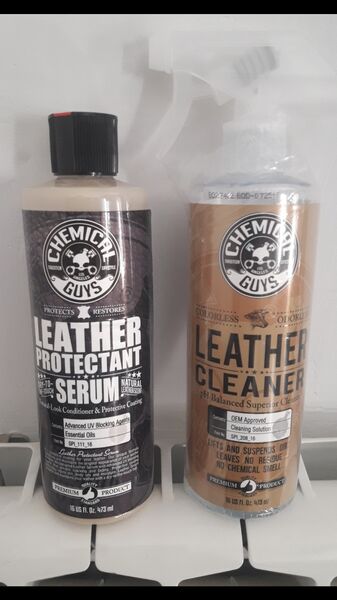

לשמירה וטיפוח, אי משתמש בשני התכשירים של chemical guys, חומר הניקוי והסרום.
מצטרף להמלצה. שני חומרים מצויינים.
