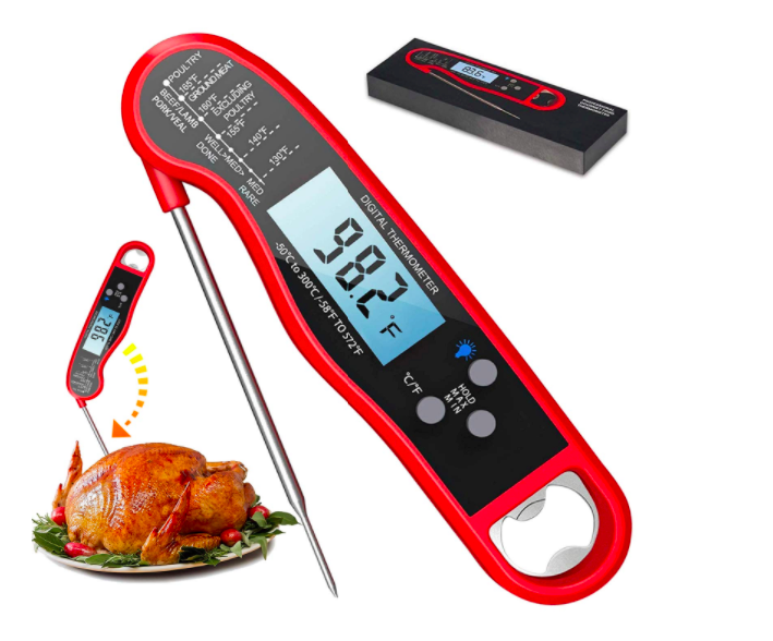

ממליץ לקנות משהו כזה, הסטייקים שלי יוצאים מושלמים עם זה.
image.png.b4a127b2dcb8f4fab8370cf931e743d8.pngהסט
