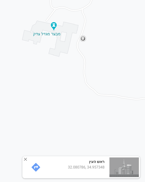

הכי פשוט זה ללכת לאפליקציה שאתה צריך, ולבצע שם את הדקירה של הנ.צ. של המקום שאתה צריך. משמע ללכת לגוגל מפות (אפילו בגירסה השולחנית) ולדקור את הנקודה המבוקשת (או לידה)
מה שאתה מקבל זה חלונית כזו עם קואורדינטות שאפשר להכניס לגוגל מפות:
הנ.צ. לדוגמה יושב כמה מטרים מזרחית למגדל צדק
עריכה אחרונה על ידי m3x7r3m3

עם גוגל מפות אתה לא צריך להגיע למקום כדי לדקור, אני כרגע לא יצאתי מהבית והלכתי למגדל צדק כדי לדקור.
נכנסתי לגוגל מפות, הזזתי את המסך לאן שאני צריך, ולחצתי על הנקודה שליד:
