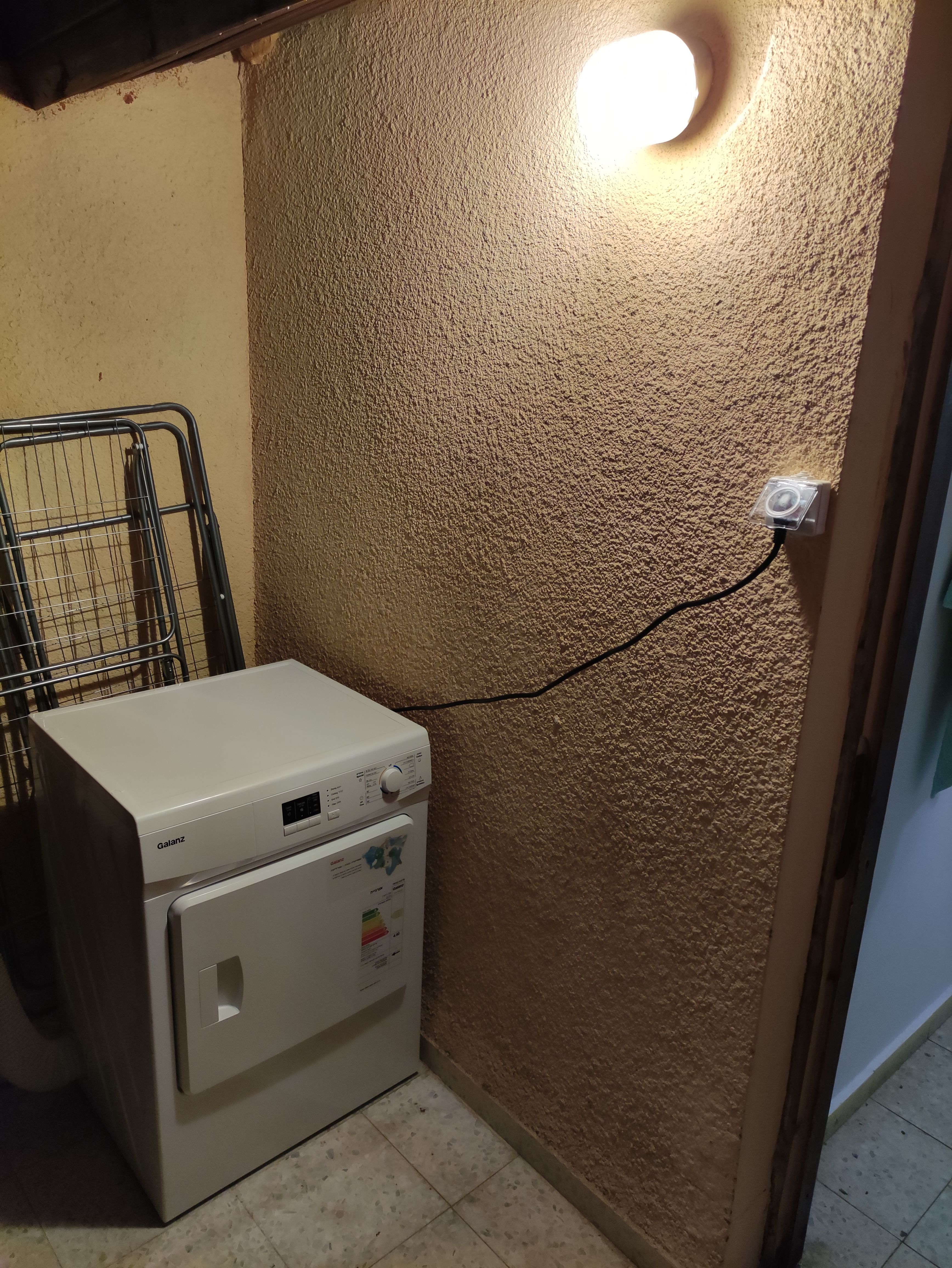

אז אתמול קניתי את המייבש, יצא עם חבר 490₪ שזה פשוט כלום.
התקנתי שקע חשמל במרפסת ושמתי את המכונה עם הפליטה לכיוון הרחוב.
אחרי שימוש ראשון אני מאוד מבסוט, הייתי בהלם שהבגדים באמת יבשים 😂.

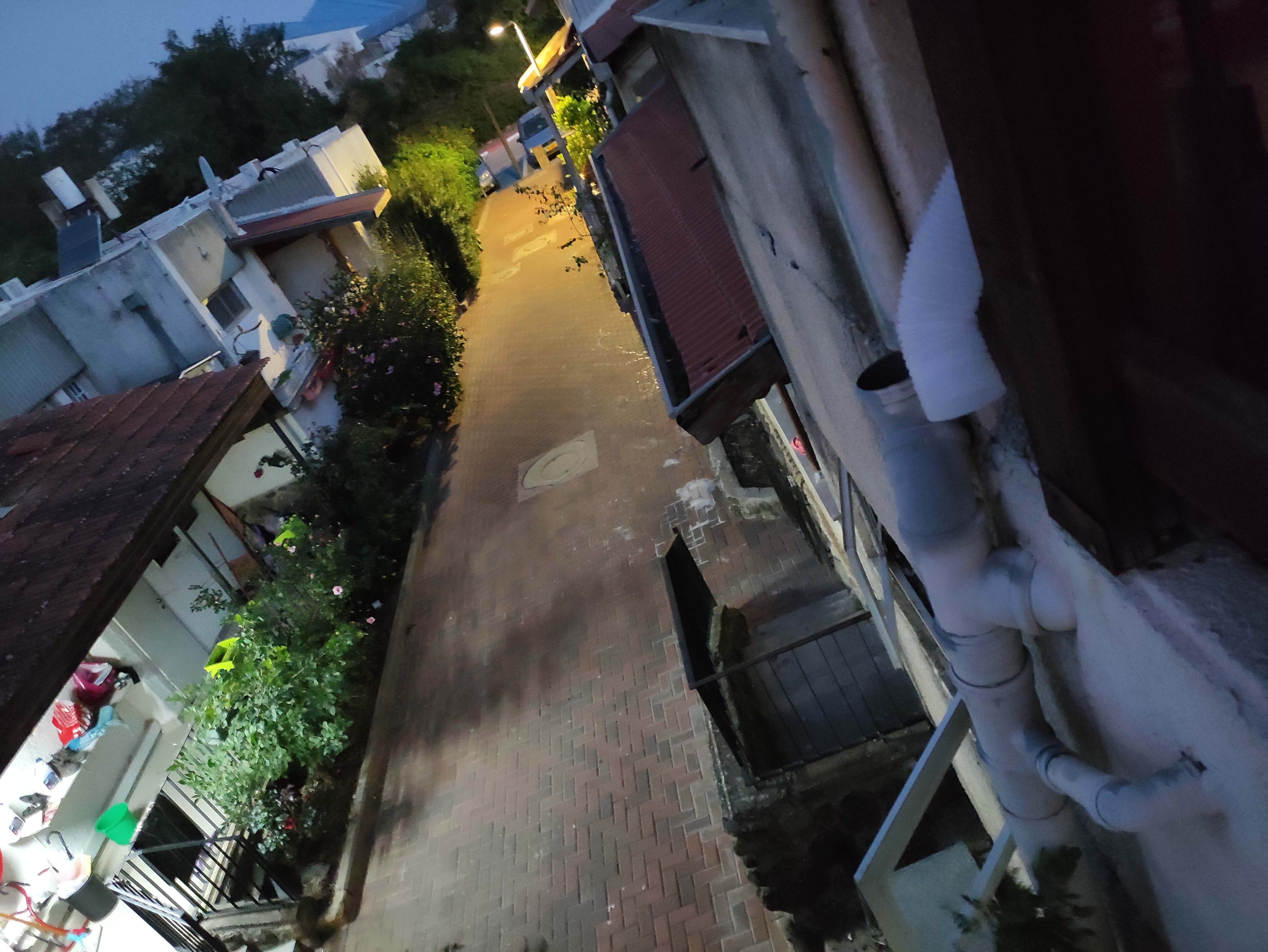

שאלה אחת יש לי, מצרף כמה תמונות, באחת מהן רואים את הפליטה, יש סיכוי שיכנס משם איזה ג'וק/עכבר/חולדה/חיה כלשהי אל תוך המייבש?
האם ניתן להתקין איזה רשת ייעודית או שפשוט לקמבן משהו?
מניסיוני, אין צורך להשתמש בצינור השרשורי הלבן הזה אם המייבש נמצא בחלל פתוח ומאוורר. מספיק שהפתח לא חסום וזהו. אם אתה פוחד שיכנסו לשם יצורים אפשר לשים סתם רשת כלשהי.
הניסיון שלי שונה - עשיתי מה שהציע   @SlowRideוסבלתי מאד מעובש. כיום יש לי פתח פליטה עם תריס (שנפתח בלחץ האויר הנפלט מהמייבש) ואין בעיה.

ג'וקים או עכברים יעדיפו להכנס דרך הביוב או הניקוז.
אם בכל זאת אתה שם רשת תוודא שאתה יכול לנקות אותה כי היא תתמלא בסיבים.
אני לא ממליץ להוריד את הצינור למי שלא גר באיזור מדברי.
