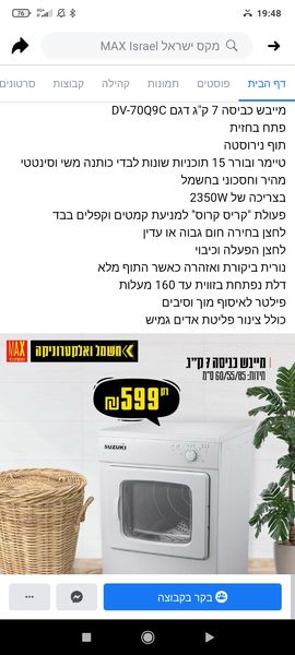

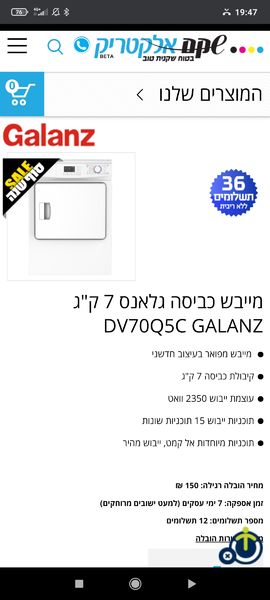

שמתי עין על 2 הצעות:
הראשונה ₪560 (עם הצהוב של חבר) משקם אלקטריק של חברת GALANZ.
והשנייה 600₪ ממקס סטוק של חברת סוזוקי.
