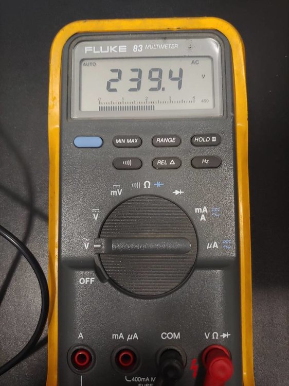

מרק אני יודע שזה לא אמור להיות 230 וולט בדיוק אלא יש טולרנס...מדדתי עכשיו בבית 234 וולט.

מדדתי כרגע בשקע בעבודה.
[ATTACH=CONFIG]526743[/ATTACH]
פלוק 83 הוא לא מודד TRUE RMS (אלא ממוצע), כאשר נמדד אות סינוס "טהור" ללא הרמוניות והפרעות, התוצאה למודד RMS תהייה זהה. יתכן שסביבת העבודה "רועשת" או שאיכות ההספקה במקום העבודה בעייתית, נסה למדוד שוב עם מודד RMS.
אין לי מודד אחר נורמלי, רק סיניים בשקל.
זה בניין משרדים די רגיל, אין בו ייצור או תעשיה או משהו כזה.

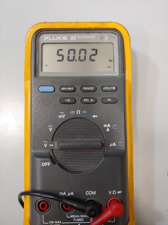

התדר בול בתקן:
הגיוני, כמו מרק10 רשם, הסטייה המותרת מהתדר הנומינלי נמוכה מזו של המתח. לגבי המתח, על פניו אני לא יודע אם הסטייה שנמדדה נובעת מאופן המדידה או שבאמת זה המתח המסופק.
