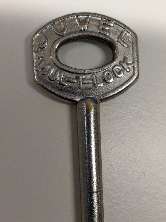

לפי צורת המנעול והמפתחות זה נראה בדיוק כמו המוצר של Juwel, רק במיתוג של רב בריח.
תראה מה שמוטבע על המפתח שלי:
