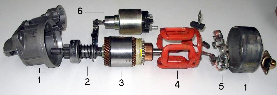

הרעש נובע משינן (בנדיקס, מס' 2 בתמונה) המתנע (סטרטר) שאינו יצא מספיק אל גלגל התנופה של המנוע ולכן שיניהם מחליקים
ולא משתלבים וזה הרעש הנשמע.
זה נובע מלכלולך דבקי על ציר עוגן המתנע (מס' 3 בתמונה) והפתרון הוא או להחליף המתנע (למשופץ או חדש) או
לפרק המתנע שלך כולל הסרת השינן, נקוי ציר העוגן וגירוזו במעט גריז דק.
כשהמתנע מוסר ניתן לסובב ולראות את היקף זר השיניים בגלגל התנופה.
בברכה - רפי לין
בברכה - רפי לין

הבעיה היא בסטרטר, תחילה צריך לפרק אותו מהמנוע, לאחר מכן לבחון את כל היקף זר השיניים בגלגל תנופה באם תקין אז רק להחליף סטרטר.
בצ
במידה וגלגל התנופה נפגע כי אתה מושך עם הבעיה הרבה זמן אז צריך להוריד גיר ולהחליף את גלגל התנופה ופה העלויות יהיו הרבה יותר גבוהות.
ניקוי וגירוז לא יעזרו, בסטרטר תקין הוא לא יתחיל להסתובב לפני פעולת שילוב השיניים, במידה והוא מסתובב לפני פעולת השילוב משמע ישנה בעיה פנימית בסטרטר כמו מזלג שילוב עקום/שבור או סלונואיד תקול, בסלונואיד קיים מגען שמכוון להכניס את המנוע סיבוב לעבודה בדיוק לאחר השילוב.
בצ
