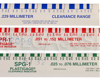

שאר החלקים ניראים תקינים. השאלה איך אני יכול לבדוק את הקראנק גם בטלטלים וגם בקסוות שהנקודות בקרארנק תקינים ומידה ואני ירכיב מיסבים חדשים לא תהיה בעיה.בכל זאת עברו איזה 20 שנה מהמנוע האחרון שעשיתי לו אוברול קצת לא זוכר.ועוד שאלה בפלסטיק גייג יש צבעים למה הם משמשים?

אוקי הבנתי המנוע עשה 180 אלף קמ לכן לא היה מנוס מלפרק ולשלוח לחריטה או כמובן מנוע מיבוא.מה המרווח התקין שאמור להיות בפלסטיק גייג ?ולמה יש 3 צבעים ירוק,אדם,ושחור?

הצבעים של הפלטיגייג' הם התחום מדידה של המדיד, ראה תמונה:
