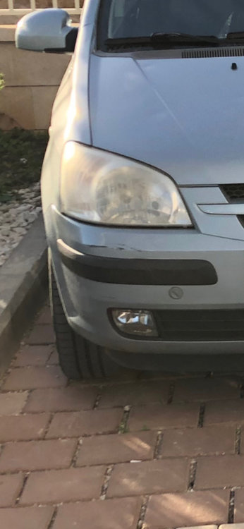

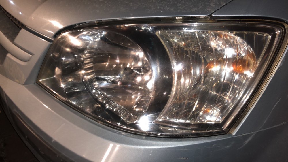

ליטוש פנסים בגטס ערכה מהעלי אקספרס
עשרים דקות עבודה לשניהם.
