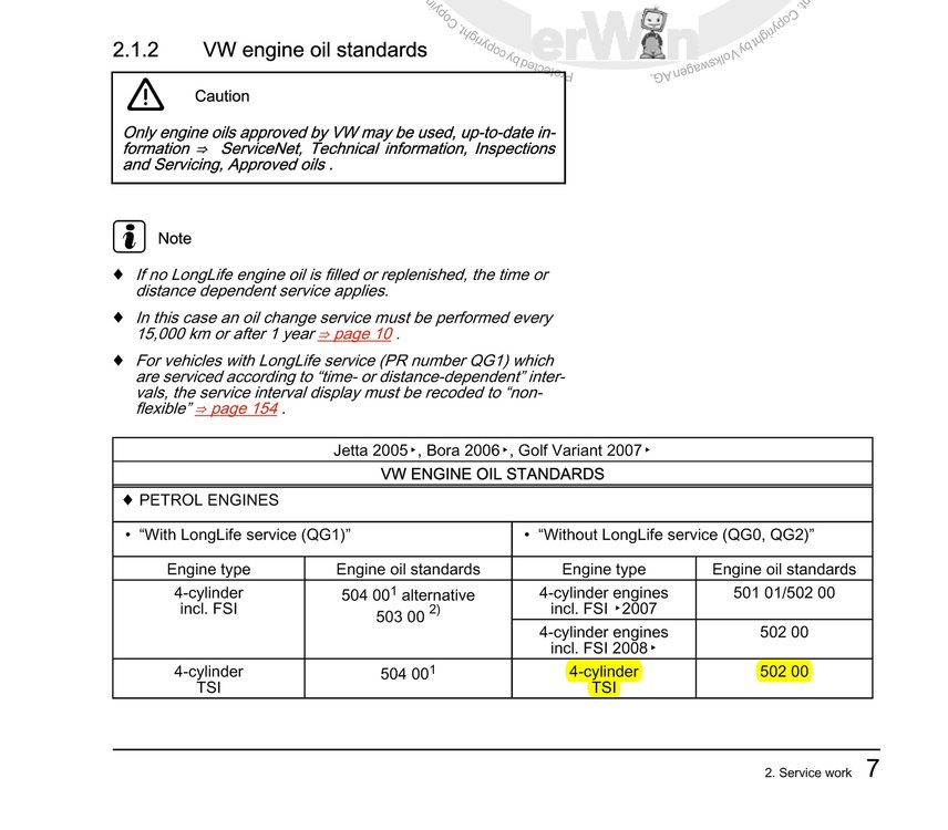

לא היתי מסתמך על תקן vw502 העתיק משנת 2005 בבחירת שמן. תקן vw504 כבר כולל בתוכו את כל הדרישות של vw502.
לא קשה למצוא שמנים מאוד זולים, מאה שקל ופחות, שיש להם את התקן vw502 וזה רק מוכיח כמה התקן הזה מיושן.

ההמלצה של המקצוענים כאן אישור 504 5W30 זה ליגה אחרת מרמת השמן שאתה מציע - 502 5W40,
שים לב שבשמן שאתה רוכש כתוב Approval ולא specification ולא Meets (מה שכתוב בדרך כלל בשמנים זולים ואין פלא שהרגשת שינוי - כל שמן נורמלי אחר בהשוואה לשמן שהשתמשת היית מרגיש שינוי זה לא מדד)
רמת התוספים ב 504 בהשוואה ל 502 מאפשרת שימוש ב 5W30 - חיסכון בדלק
