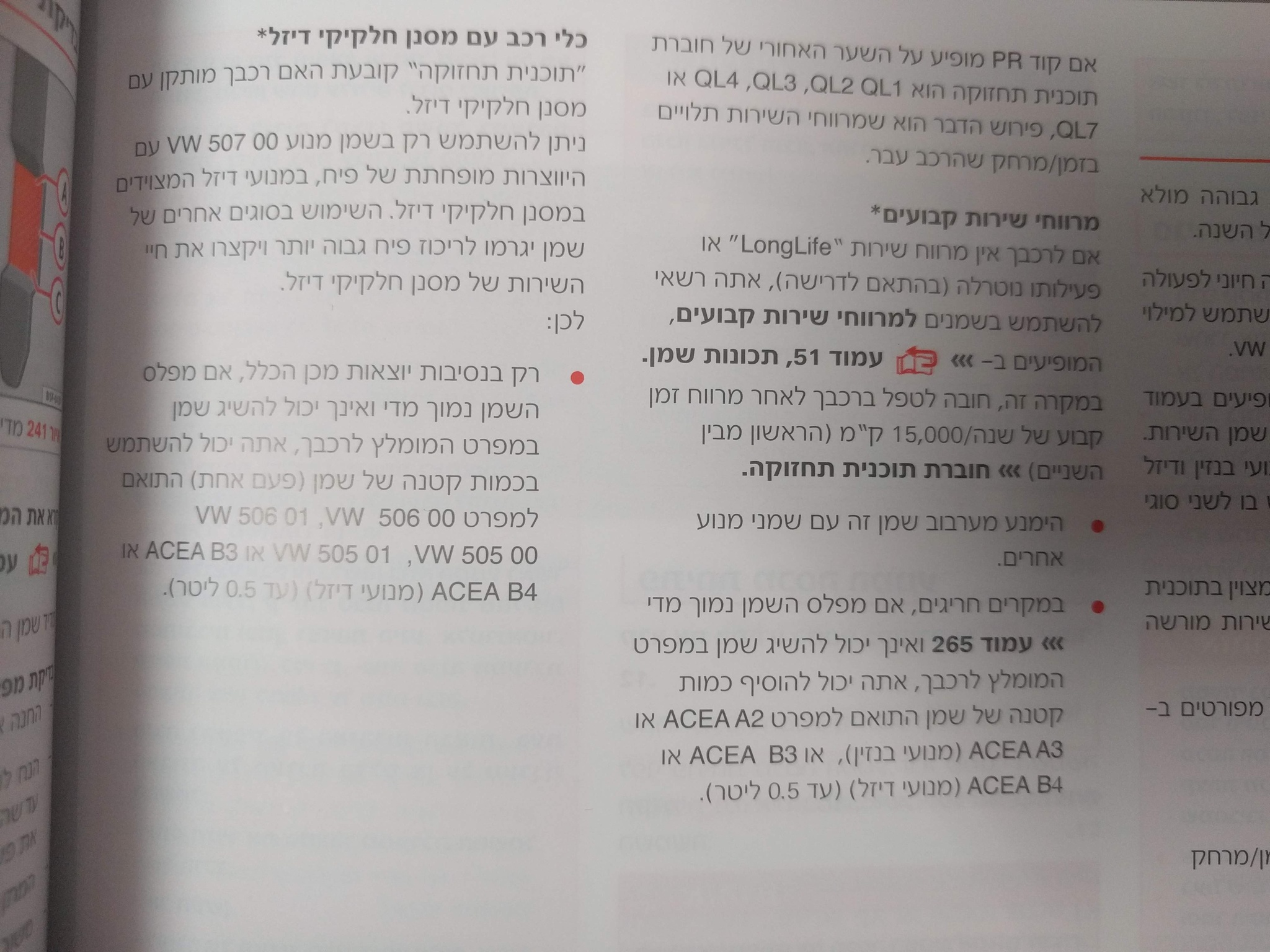

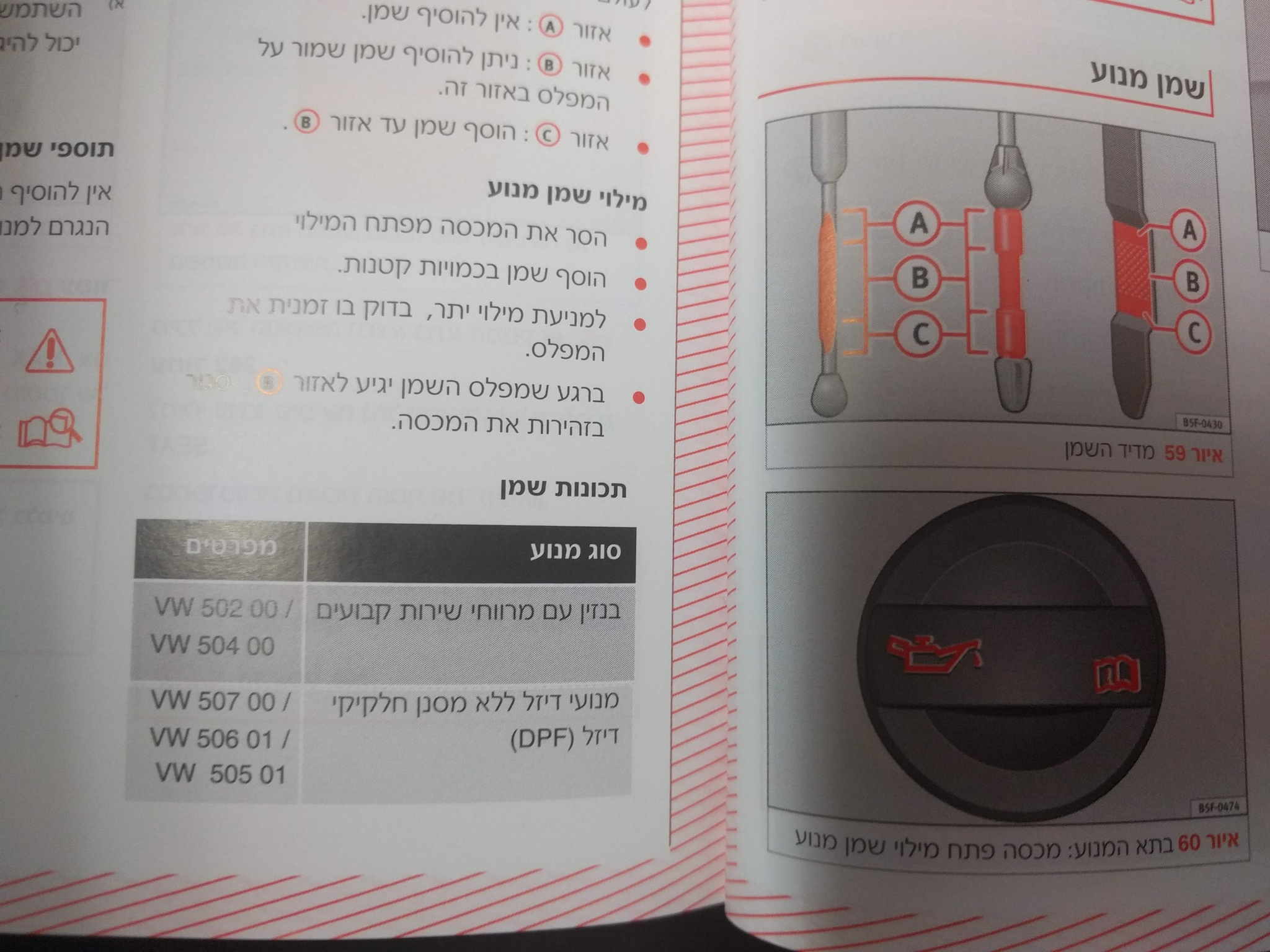

איזה כייף לי :)
מצרף גם צילום מספר רכב עם מנוע 1.8 TSI שנת 2018.
[ATTACH=CONFIG]510794[/ATTACH]
[ATTACH=CONFIG]510795[/ATTACH]
ספר חדש מידי :-P
מעת לעת ייצרן הרכב מעדכן את הספרות בהתאם למנועים החדשים ולפעמים מוסיף קטיגוריה נוספת של שמנים המתאימים למנועים חדשים וגם הישנים.
בספר הטיפולים של גולף 5 ולדעתי גם דור 6 לא הופיע שמן בתקן VW504.00 בספר הרכב בשפה העברית מכיוון שאף רכב לא טופל או מטופל במרווח טיפולים ארוך.

לפי הספר גם vw502 וגם vw504 מיועדים ל"מרווחי שירות קבועים", זאת אומרת 15 אלף או שנה.
אגב, מתחת למכסה מנוע יש מדבקה של היצרן שדורשת vw504 בלבד.
ייתכן שלמנועים החדשים של VW שמנים לפי מפרט VW504 לא מתאימים למירווח טיפולים ארוך או פשוט הרכבים של VAG אשר נמכרים בארץ לא מקודדים או/גם אין בהם מערכת לניטור איכות שמן המנוע ועוד פרמטרים לכן לא מצויין עניין מירווח טיפולים ארוך.
