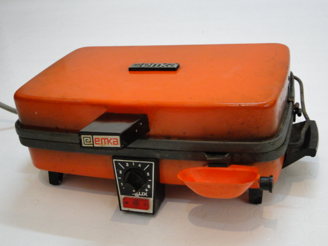

אם זה אמקה, אז אתה קשיש כמוני :-P
[ATTACH=CONFIG]506612[/ATTACH]
לנו היה של אמקא, אבל... יותר ענק מזה, לפחות פי 2.
הוא בא עם שתי תבניות, נמוכה וגבוהה + מתקן לשיפודים + פלטות מתחלפות שכוללות גם וופל אמריקאי.
היה נפתח גם כמו פלטת שבת.
רק אם היה אפשר לקנות כזה היום.
עריכה אחרונה על ידי Ron Poh
לא קשיש אבל מזמן לא ילד...
וואלה אתה צודק. אותה חברה רק היה גדול יותר וגם שטוח. נקנה לפני יותר מ 40 שנה לפחות
