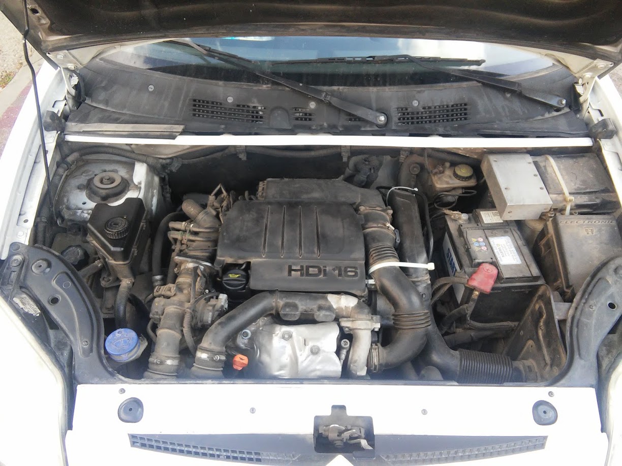

המחשב, מעל בולם הזעזועים השמאלי. קופסת אלומיניום שמתחברים אליה 3 פלגים. יכול להיות שיש לך כספת אז כספת זו קופסת אלומיניום יותר גדולה על המחשב, שמכסה גם את הפלגים.

מצאתי תמונה. לא זכרתי כבר איך זה נראה, האוטו נמכר מזמן.
האמת שגם עם כספת הפלוס רחוק מאוד מהמחשב ואם לא מפרקים את המחשב אני לא יודע איך אפשר לקצר משהו.
