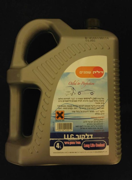

התקשרתי לשני מוסכים של היבואן לשאול ולהתייעץ,מוסך 1 אמר שהם משתמשים בדלקור ובמוסך 2 אתינול g30 ...
הם אמרו שכל עוד מדובר במוצר בחברה ידועה זה בסדר והם חושבים שגם פרסטון זה בסדר.
בדקתי בתחנות דלק של חברת "דלק" ולהם יש נוזל שנקרא דלקור המיכל הוא לבן ולא כמו המיכל ש buki צירף.
כמו כן בגב המיכל יש רשימת מפרטים שזה מתאים , בין היתר כתוב גם ford
נשארתי עם הדלקור שמוכרים בתחנות דלק ב 50 ופרסטון 50/50 שנמכר ב70 ש"ח בחניות חלפים.
על מה ללכת ?WhatsApp Image 2017-11-21 at 1.18.05 AM.jpegWhatsApp Image 2017-11-21 at 1.18.26 AM.jpeg
והוא עולה 50 ש"ח
על מה ללכת ?
על זה:
