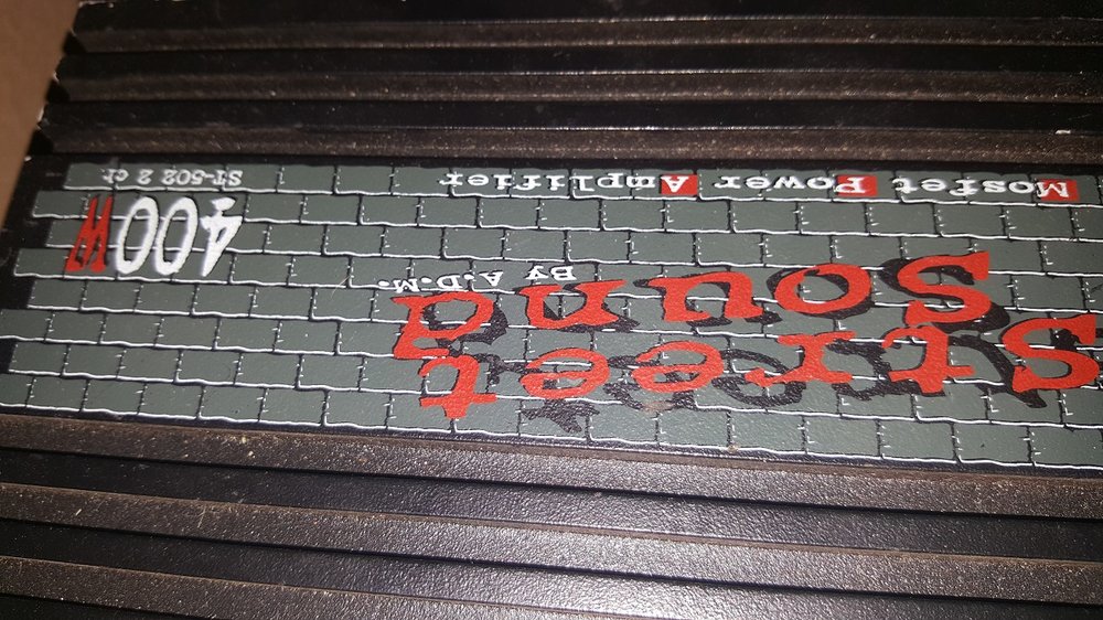

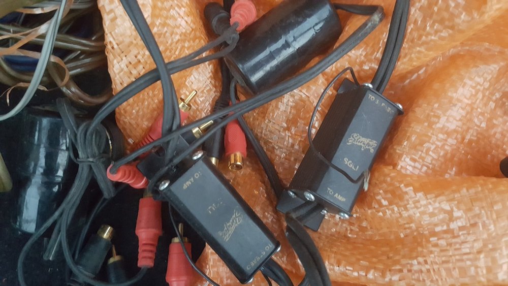

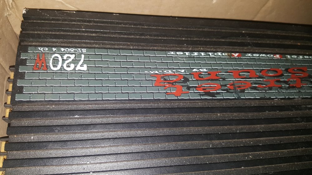

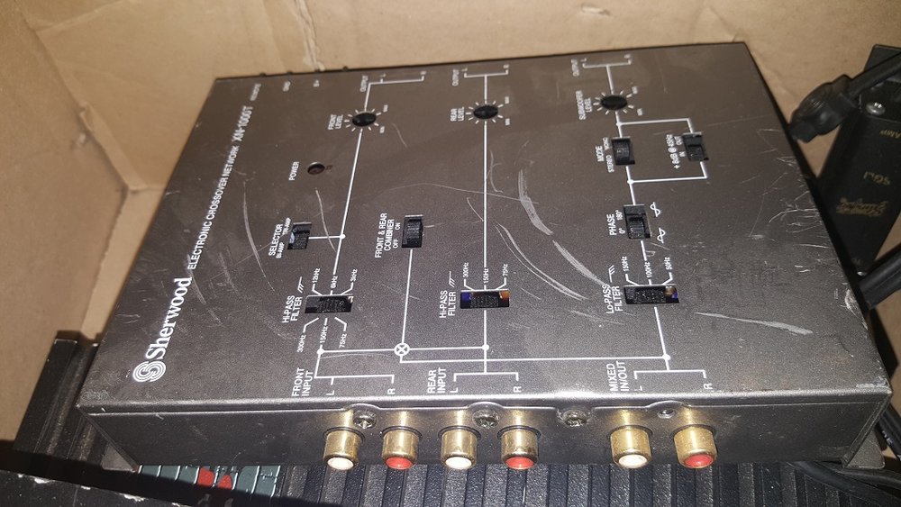

20170904_061250.jpg20170904_061241.jpg20170904_061232.jpg20170904_061314.jpgזה מה שייש לי ברכב שפירקתי מהרכב הקודם.קיבלתי הצעה של הרכבה קומפוננט מורל מקסימו 6.5 פלוס התקנה ב1200 .הוא אמר שאין צורך לחבר את הקרוס של שרווד.מה כדאי להרכיב ומה אין צורך .
הציוד שלך מאוד ישן אבל אם הוא עובד תקין אפשר לעבוד עם זה.
אני רואה גם מסנני רעשים של סטינגר ,נקווה שלא תזדקק להם.
מה שהייתי לוקח מהציוד הזה
זה רק את המגבר 4 ערוצים ,מגביר איתו את הסאב בגישור וזוג קומפוננט.
אני לא יודע אם אתה תהיה מרוצה מסט כמו מורל מקסימו ,מדובר בסט מאוד בסיסי
