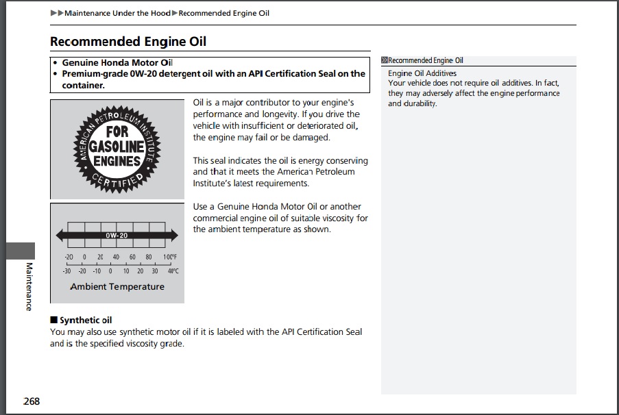

ליין מן, אתר היבואן יכול להיות שלא התעדכן כבר שנים.
הנה צילום מסך מספר נהג של סיוויק באנגלית, מומלץ רק שמן 0-20 לכל מזג אוויר, אין שום החרגה של אקלים חם או קר.
שים לב גם בספר בעברית שהעלו פה, מה מופיע ליד הכיתוב "מומלץ".
ככה זה יבואנים בארץ. במאזדה 2 שלי הם טוענים שצריך להחליף פלאגים כל 3 שנים או 90 אלף ק"מ למרות שהיצרן ממליץ כל 120 אלף ק"מ ללא תלות בשנים (אל תתפוס אותי בק"מ המדוייק). העיקר לעשות כסף על הלקוח. הרי אם היו משתמשים בשמן בתקן הנכון הוא היה יותר יקר והם לא היו יכולים לעשות עליו רווח מטורף כמו על הזולים.
