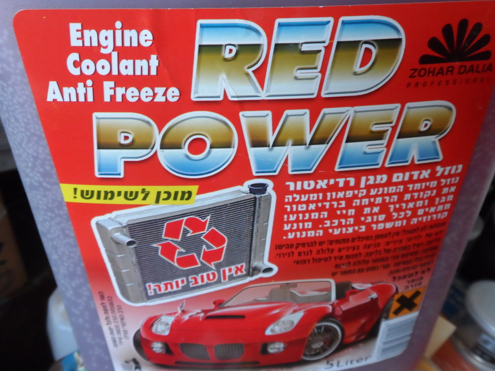

תחליף נוזלים לכאה איכותיים, פלאגים וחוטי הצתה, פילטרים, וסע לשלום.

שלנו חיה יפה על פרסטון ירוק ושמן מינרלי 20W50.
אין לי מושג אם אלו המלצות היצרן (בשביל זה תצטרך לתת פרטים לאסף^) אבל היא לא התלוננה...
