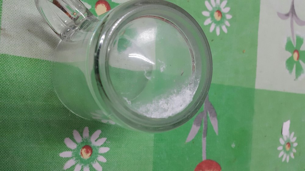

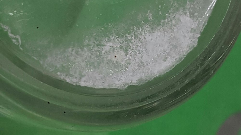

בשלב ראשון, אם נראה לך שזה שאריות אבקה, הייתי עובר להשתמש בנוזל.
אולי הטמפרטורה של המים לא מספיקה כדי להמיס את האבקה?
גם במכונת הכביסה עברנו לנוזל לפני המון שנים...
מחזק. המדיח שלנו פועל מתחילת יומו (כשלוש שנים) רק עם טבליות ומעולם לא היתה הצטברות משקעים.
אוסיף עוד, שאנו משתמשים גם בנוזל הברקת כלים בתא הייעודי במדיח (אין לי מושג אם זה קשור אבל מציין את זה במידה ופות"ש לא).
כלים עכורים הם בדרך כלל סימן של מחסור במלח או בנוזל הברקה.
החל בבדיקת רמת שני חומרים אלה.
לפני 5 שעות, David32 כתב:
אין צורך לשים חומץ במדיח. השילוב של מלח יחד עם סבון צריך לעשות את העבודה.
עוד משהו אחד מניסיוני: אבקת מלח למדיח של יעקובי הוא פשוט לא טוב. פעם אחת ניסיתי על המדיח, והוא תמיד התקשה בתוך המיכל של המלח.
מלח למדיח צריך להיות גס.
השתמשתי בסוגים שונים, בשנים האחרונות אני משתמש במלח הגנרי של שופרסל, זול יחסית למותגים ועושה את העבודה היטב.
משקעים לבנים יכולים להגיע גם במצב של עודף מלח או חוסר מלח (אני מדבר על מצבי קיצון, לא שחסר\עודף קצת לכאן או לכאן).
הדברים הבסיסיים שאתה חייב לבדוק (שנית) הם:
1. כניסת מים תקינה.
2. הוצאת מים תקינה.
3. לנקות סננים בצורה יסודית (סנן גס וסנן עדין)
4. לוודא שהממטרות עובדות כנדרש.
5. לוודא שיש מלח ומבריק
6. לוודא שהכמויות של המלח והמבריק שמהדיח מזין הן כמויות ממוצעות (לפחות בשביל הבדיקה)
7. לוודא שהמדיח מחמם את המים בהתאם לתוכנית (לרוב, אם מדובר במדיח מודרני הוא יידע בעצמו להתריע על תקלה כזו).
