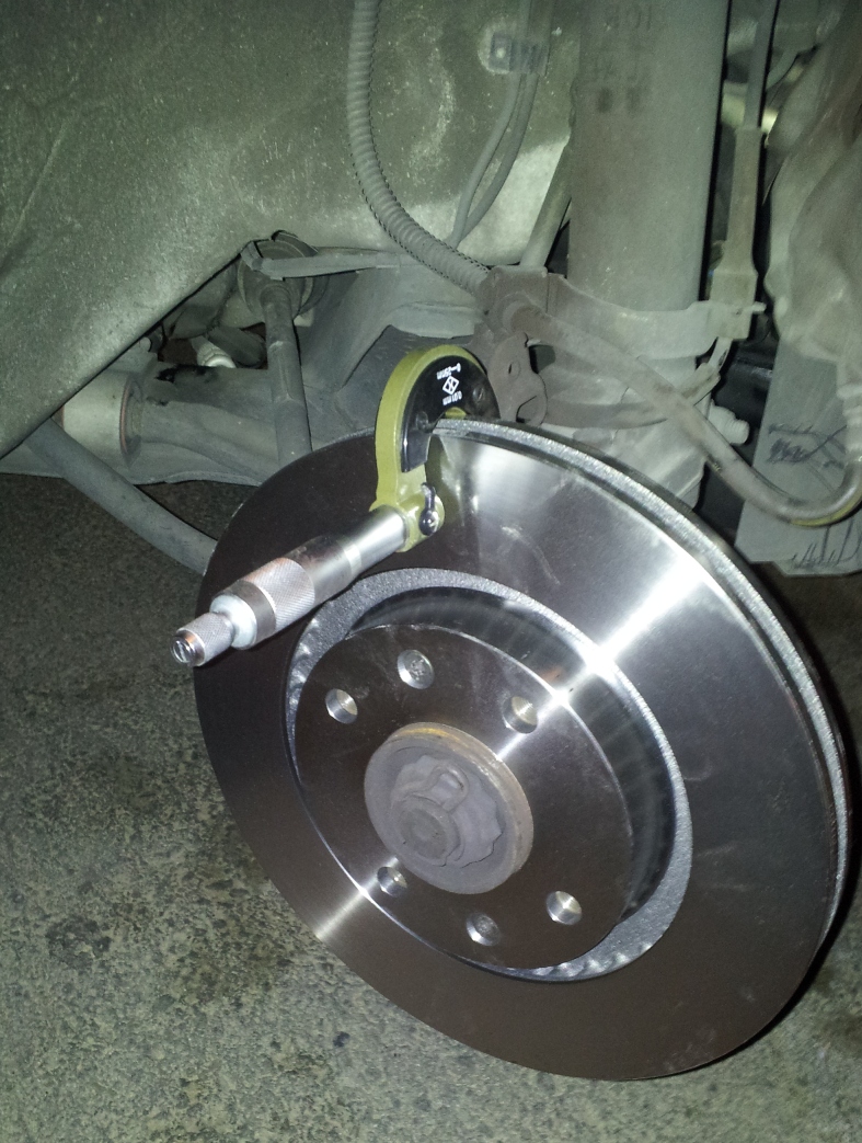

בהנחה שזה ניסאן מייקרה 2014 גלגל קידמי - נשאר בערך 40% עובי על הרפידה המצולמת. בצד השני מצב יכול להיות שונה.
אם זה גיר רגיל, אז במיקרה שהשכירו לי בזמנו החליפו פעם ראשונה רפידות ב120 אז נשמע הגיוני.
חייב לפרק ולבדוק גלגל שני, לצורך וידוא המצב.
תלוי בסגנון נהיגה, תוואי שימוש, מבנה הבלמים.
כל מספר בין 10.000 ל 150.000 ק"מ יכול להיות הגיוני.
צודק, יכול להיות גם יותר.
לא רציתי לרשום מספר גבוה מידי.
בכל מקרה בהרבה מאוד מכוניות רפידות מחזיקות סביבות 30.000 ק"מ.
בוקי, לא יודע איך הצחת להבין מהתמונות כמה בשר נישאר ברפידות, פשוט לא אפשרי לראות כך. יש להוריד גלגלים ולהביט הייטב על הרפידות כי הרבה פעמים הפנימית נאכלת יותר מהחיצונית ואז זה מבלבל!
רשמתי שם בפירוש שבצד השני המצב יכול להיות שונה.
התמונה ברורה מאוד. רואים את הרפידה ואת הבסיס. רואים שהרפידה מעט יותר עבה מהבסיס.
רפידה חדשה עובי כולל בסיס 17.4. עובי בסיס 5. המידע מהאינטרנט, נתונים של יצרני רפידות.
עובי חומר בלימה 17.4 פחות 5 = 12.4.
מהתמונה אפשר להבין על ידי השוואה לעובי הבסיס שעובי חומר בלימה שנשאר - כ 6 מ"מ. זה קצת פחות מחצי לכן רשמתי 40%.

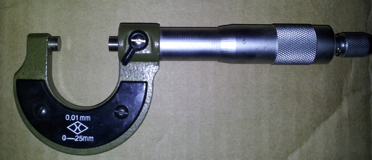

לי יש את המכאני, הרבה יותר זול. פחות נוח לקריאה מדיגיטלי כמובן וגם פחות מדוייק אבל לסוג המדידיה הזה 0.01 מ"מ מספיק מעל ומעבר. למדוד ב 5-6 מקומות על פני הדיסק ולעשות ממוצע.
