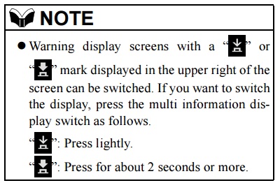

יום שלם אני מנסה ליפתור תעלומה של נורת ביקורת הרכב אוטלנדר 2016
הצג נידלק רק שפותחים דלת אז יש את התראת פתיחת דלת ומייד אחר כך נידלק מימין לו קוביה לבנה עם חץ עלווIMG-20160922-WA0012.jpg

ומה ניראה לך שלא פתחתי קראתי את הספר ולא מוזכר באף עמוד הסימון הזה. חשבתי שבעלי אוטלנדר יודעים או ניתקלו בסימון זה
זה בסה"כ סימן שאומר שאתה יכול להחליף את התצוגה מההתראה למשהו אחר ע"י לחיצה על כפתור ה-"רב תצוגה".
חץ דק - לחיצה קצרה.
חץ עבה - לחיצה של 2 שניות.
להבנתי, אם מופיעה התראה כלשהי שניתן לגלול ממנה הלאה, אז יופיע אייקון כזה.
בדוק מה קורה כשאתה לוחץ על הכפתור הרלוונטי וחזור לדווח.
לא מאמין כזה פשוט לא היה לי את זה בהתחלה כניראה שהתחלתי כיונים זה התחיל ואני חשבתי שיש חישן כל שהוא תודה ושבת שלום
לחיצה על לחצן מידע של מחשב דרך מבטלת את ההתראה. מחזירה את התצוגה למצב שהיה לפני ההתראה. ז"א לא תראה יותר סמל של דלת פתוחה, תראה רק את משולש האזהרה למעלה. במקום סמל דלת פתוחה יופע מידע שהיה שם קודם.
זה רק ע"פ הבנה שלי את הספר. לא נהגתי באוטלנדר אף פעם.
