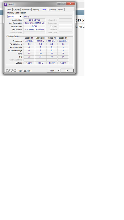

תוריד את החדש, תריץ cpu-z ותחזור עם תמונות.

האפשרות היחידה היא לאלץ אותם לעבוד בתיזמונים ומתח מוגדר ידנית, צלם לשונית SPD אצלך כעת, ותעלה קישור לזיכרון שקנית או צילום המדבקה שעל הזיכרון בכדי לדעת תיזמונים ומתחים, שלב הבא יהיה להיכנס לביוס ולהגדיר ידנית את התיזמונים המתאימים ומתח ואז לכבות ולהכניס זיכרון חדש ולקוות שיעבוד.
